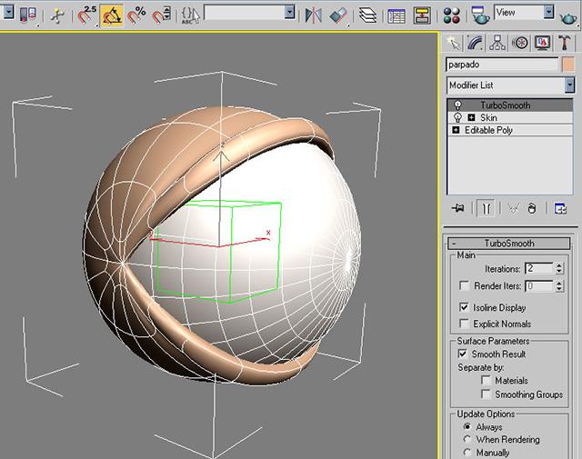

    Ya sé que es un problema de principiantes, pero es que, yo lo soy. A ver, esto es para 3ds Max 8. Un ayudante en el centro del ojo a modo de hueso. La malla del párpado tiene un modificador skin con ese ayudante como único bone.
    Quiero hacer que el parpadeo sea sencillo, nada de meter varios huesos, ni de hacer skin Morpher, pero si no hay otra forma lo terminaré haciendo.
    No encuentro una solución limpia y sencilla para que no se vea la esfera del ojo al cerrar el parpado. He pesado los vértices de varias formas y nada.
    Si alguien sabe alguna manera sencilla de evitar que el párpado pierda volumen al cerrarlo, estaría muy agradecido. Saludos.

    Usa skin Morph: te costara cinco minutos, y te aseguras que el hueso no provoque una pérdida de volumen. Los vértices que no están al 100% no entienden la trayectoria circular del hueso, por lo que atraviesan el globo ocular.
    Tal vez haya otra manera de hacerlo, pero ahora mismo no se me ocurre ninguna más rápida.

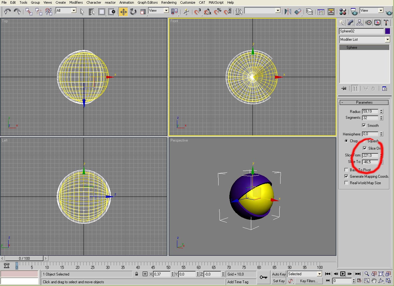

    Hola Drakky, si es solo eso lo que quieres yo usaría los parámetros de la sphere slice from y slice todo controlados por un par de spinner. Un saludo.

    Ya, Derbi, lo sé. El caso es que, siempre he usado ese truco para los parpadeos, pero funciona solo cuando no editas la malla de la esfera. Aunque el ejemplo que puse arriba sea una esfera, mi ojo será algo más complejo. Y me gustaría sacar un método general y sencillo que sirva para cualquier malla.

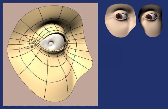

    Tanto para ojos cartoon:
    Como para ojos realistas:
    Y ya de paso, he colgado dos wires de unas cosas que estoy haciendo.
