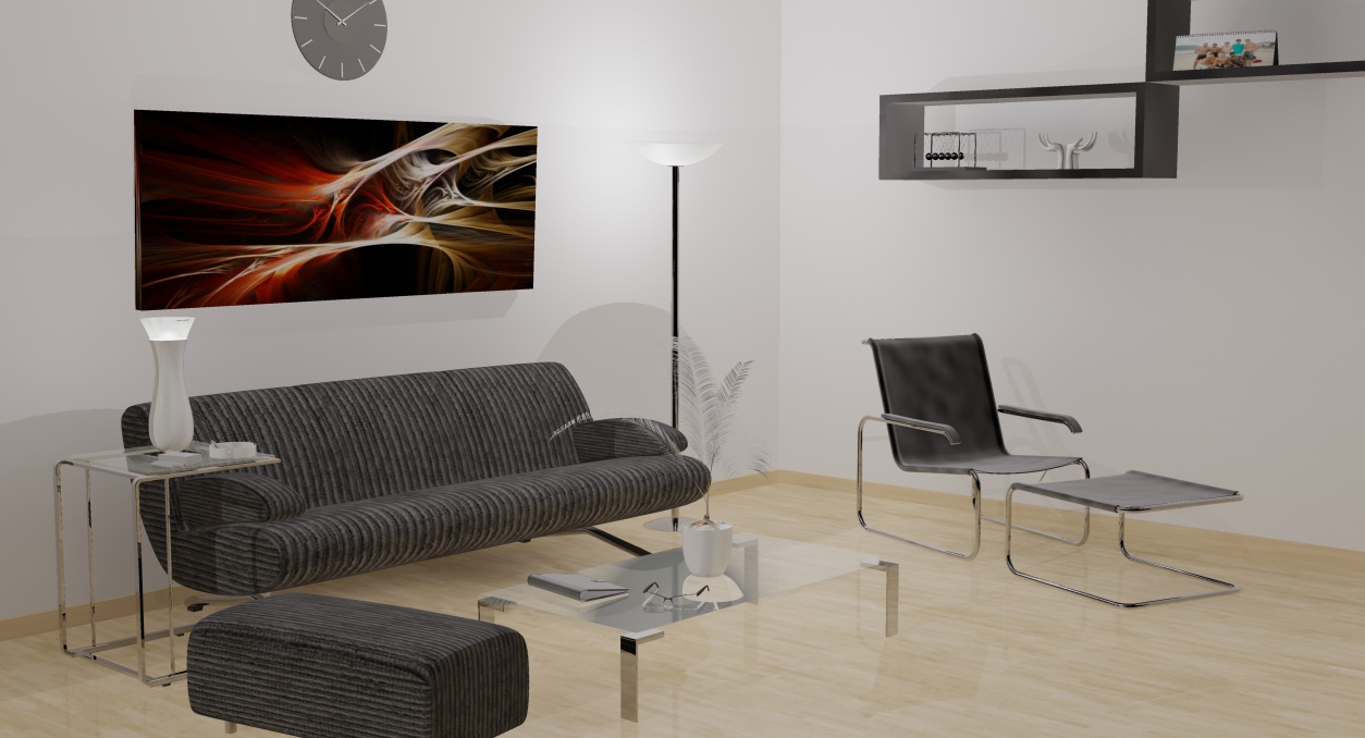

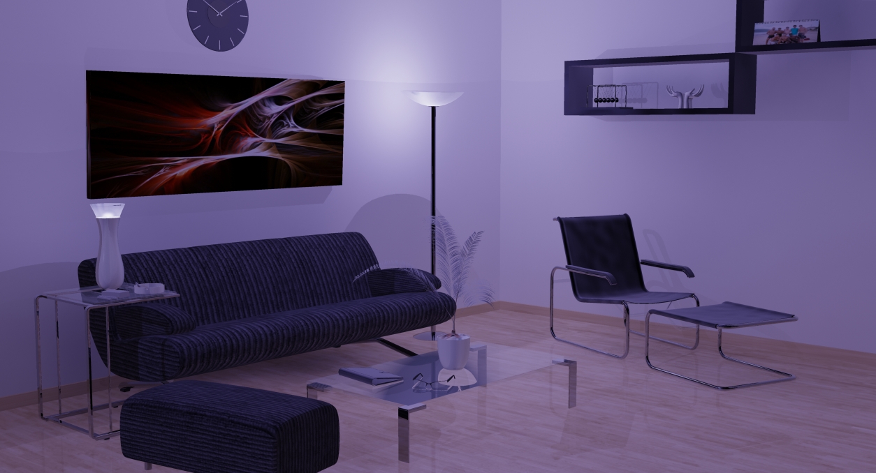

    3dsmax Terminaciones
    estimados compañeros de 3d, necesito su ayuda para terminar este trabajo realizado en Mental Ray, creo que tengo un problema con las sombras, no término bien de manejarlas cómo me gustaría, otro problema que veo es el tema del realismo que, a mi gusto no es bueno, no estoy satisfecho con este trabajo por ello es que, acudo a ustedes. Saludos.

    Seria bueno que trabajes con luces más reales, le sobre las luces fotométricas y la iluminación global (GI), el reloj lo veo muy delgado. El Bump del mueble de cuero, creo que al verlo te darás cuenta que no es el mejor. En conclusión, mira una fotografía y compara que cosas crees que le falte, es un buen ejercicio (algo frustrante al comienzo) pero que da mucha ayuda con el tiempo. Saludos y buena vibra.
