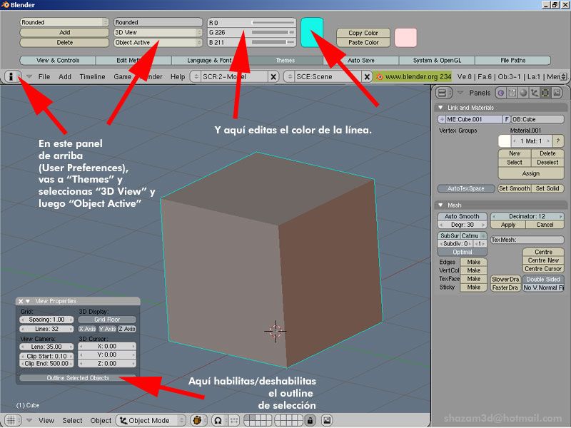

    Bien, no sabéis esa línea rosa que bordea los objetos en oblet mode? Como se cambia de color?

    Si puedes indicar el software al que te refieres, por que yo con estos datos no me entero. Un saludo amigos.
    20,233
    Supongo que te refieres a Blender, si es así, te servirá el gráfico tutorial que anexo a continuación. Espero que se entienda. Saludos, blenderizados.
