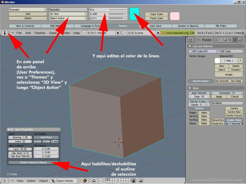

    Bien, no sabéis esa línea rosa que bordea los objetos en oblet mode? Como se cambia de color?

    Supongo que te refieres a Blender, si es así, te servirá el gráfico tutorial que anexo a continuación. Espero que se entienda. Saludos, blenderizados.

    Te me adelantaste. Aunque yo estaba demasiado perro como para la captura.
