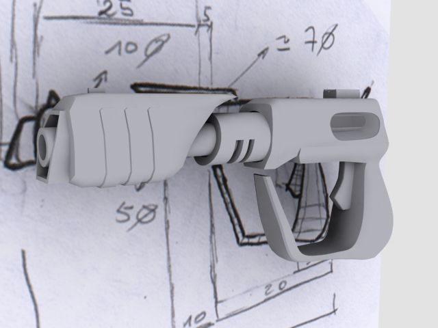

    Buenas, tengo una duda que me surgió hace tiempo, pero que no le di importancia, y es esta, ¿es obligatorio hacer un objeto, en solo una pieza? Es decir, por ejemplo, creo una caja y desde hay hacer toda la pistola. O se puede hacer, ha trozos y luego asignarlo todo a uno?
    Ahora mismo estoy haciendo una pistola de plasma diseñada por mí, y la estoy haciendo a trozos, luego lo pretendo asignar todo en uno.
    Bueno aquí una imagen.
Nombre: preview_delantero.jpg
Visitas: 740
Tamaño: 27.7 KB

    Con Blender, seleccione todas las mallas que quieras fusionar y pulsas Control +.
    Mar 2004
    1,362
    Pues claro que no es necesario, pero si quieres hacerlo todo uno solo en 3dsmax puedes seleccionar uno y atachar (attach) todos los que quieras. Saludos.

    Gracias, ya sé que es una pregunta absurda, lo que siempre me preguntaba era. ¿si en la realidad toda las cosas no son de una sola pieza? Y por eso en este caso, en la pistola, el gatillo es un box, y todo eso. Saludos.

    Bien, expongo aquí mis conclusiones: Para algo detallado mejor a piezas. Para algo animado mejor varias piezas. Para luego sacar renders de distintas vistas tipo exposición, una sola pieza.
    Para juego mejor una sola pieza.
    Si debo corregir algo decírmelo. Gracias.

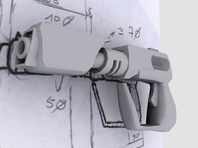

    Aquí otro render con suavizado, está hecho a piezas y todavía le queda bastante, también tengo que bajarle el pliegue a según qué cosas.
    Eso es relativo. Si hay partes móviles como el gatillo y que serán muy visibles, tendrá que reunir las características que el programador pida (no todos los programadores usan las mismas técnicas).
    Si no se verán nunca las piezas por separado entonces como dijo Siquier.
    Si durante la animación esas piezas se verán por separado o tendrán movimiento independiente sí, si no es igual que en el caso anterior.
    De cualquiera de las formas puedes hacer eso. Saludos.
