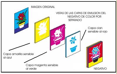

    Date cuenta que en los enlaces que pones no se detalla el concepto del positivado que es lo que me costaba encontrar.
    Qué pasa después de esto para obtener los colores originales?

    Encontré en una página un texto sobre conservación de negativos donde se mencionaba el Revelado Cromogénico de Kodachrome /Agfacolor.
    A partir de ahí tirando del hilo ya encontré multitud de enlaces.
    La clave estaba en proyectar el negativo sobre otro negativo en papel ...
    EL COPIADO A COLOR
