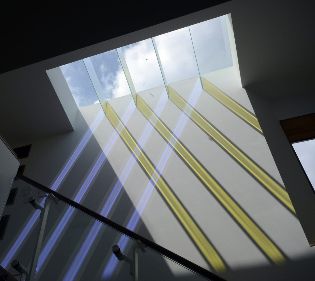

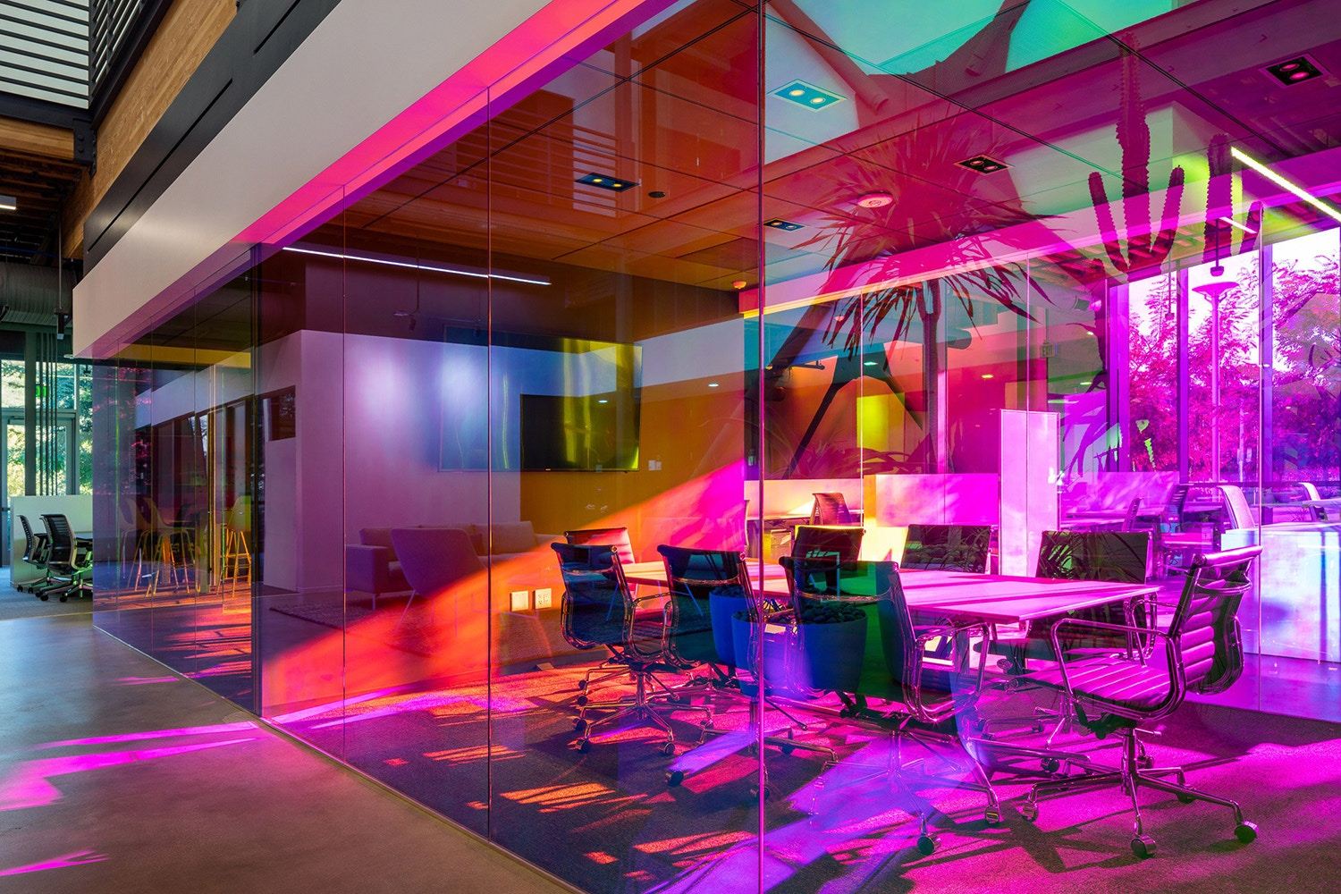

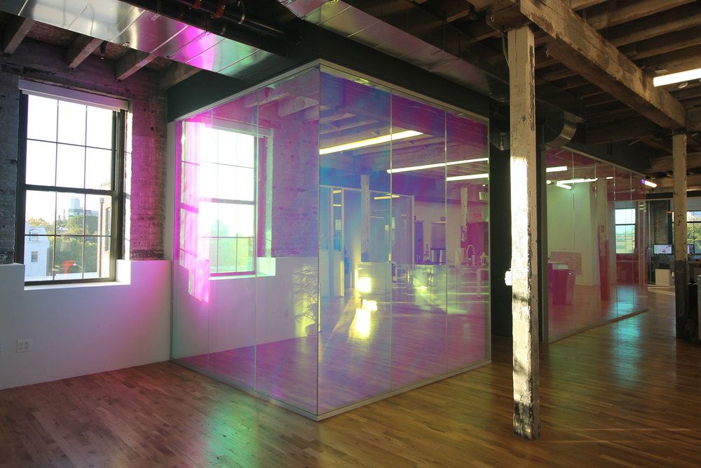

    Buenas tardes amigos.
    ¿Se os ocurre como crear un material de vidrio dicróico en 3ds Max y Vray?
    Como el de la imagen adjunta. Básicamente es un vidrio que cambia el color dependiendo del ángulo en lo miras. También emite la sombra en un color y el reflejo en otro.
    Gracias

    Puedes utilizar para la sombra el material override: https://docs.ChaosGroup.com/display/...RayOverrideMtl.

    Si, en esas estoy. Pero vamos no se parece ni de lejos, más o menos se falsea un poco, estoy jugando con meterle un fallot en el reflection y subirle mucho el ior.
    Ahora creo que estoy sacando una imagen medio decente, en cuanto termine de renderizar la subo para qué le echéis un ojo.
