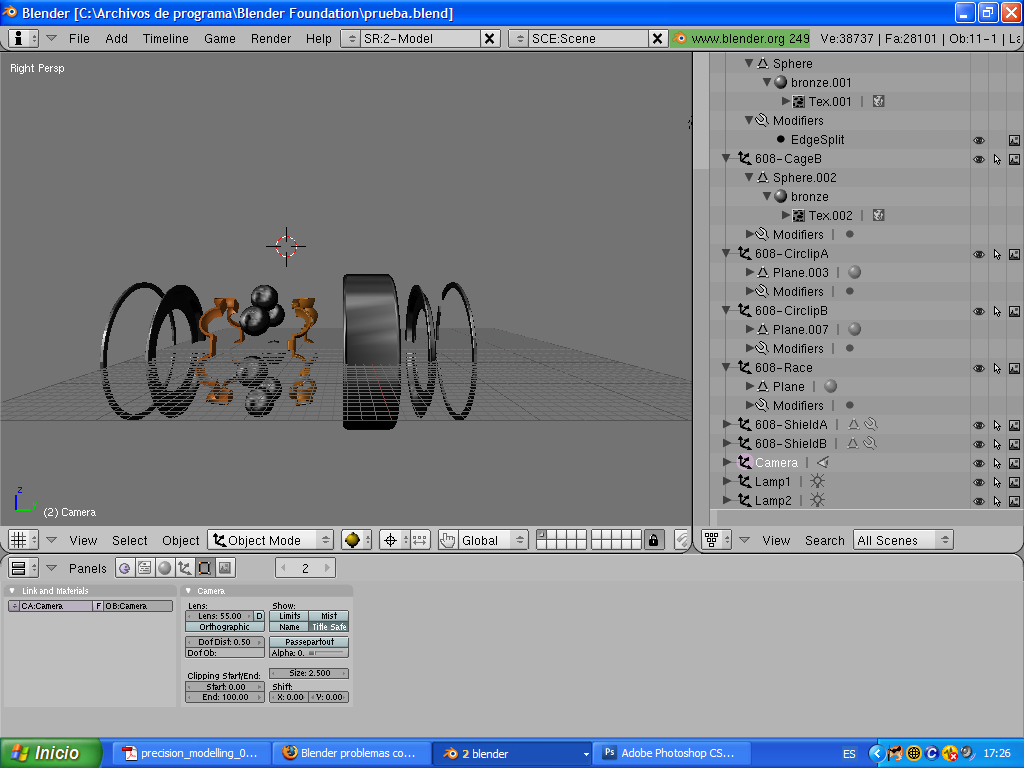

    No consigo que se vean completos los objetos cuando estoy en modo cámara, y por tanto sólo se ve una parte en el render.
    Dejo un ejemplo de lo que hago para que me digáis en que estoy fallando.

    Hola, puede que los objetos que hayas creado sean muy pequeños, prueba a poner a 0 start (clipping) pulsando f9 con la cámara seleccionada. Un saludo.

    Hola, aumenta el valor de end (clipping). Un saludo.

    Muchas gracias Polan, si era eso. Estoy aprendiendo y esto no lo explica muy bien el tutorial.

    Eso se debe a que el objeto (por su tamaño) excede los límites de clipping. Yo siempre tomo (por si te sirve de referencia) la unidad de Blender como un metro. Un saludo.
