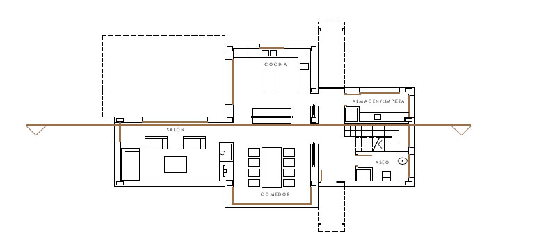

    Hola, pues mira serían 3. Dos horizontales por los huecos de las ventanas de cada planta (creo que están a 1.5 de altura), y otra transversal cortando las escaleras cómo se aprecia en la imagen.
Nombre: transversal.jpg
Visitas: 2276
Tamaño: 47.1 KB
    Muchas gracias de antemano por la ayuda 3dvini. Un saludo.

    Por horizontales entiendo que quieres las plantas? Dime la versión de AutoCAD que necesitas si no lo vas apodre abrir. Por cierto, las secciones no las quieres en 3d ¿no?

    Ah sí, perdona, utilizo AutoCAD 2009 y 2010, y sí, todas las secciones serían en 3d. Mira, tenemos que hacer algo como lo que te adjunto, el modelo hacemos en Cad, y luego le metemos muebles con 3dsMax y hacemos varios renders de las secciones 3d.
    Mira los ejemplos 3dvini.

    Si lo quieres en 3d la cosa cambia, con el archivo que tienes, en AutoCAD no lo vas a poder hacer porque son mallas policara y no sólidos.
    401
    Solución a las secciones modelo subido
    Silo pasas a max las mallas policara de AutoCAD se te convertirán en Mesh, y entonces si le puedes hacer un slice o usar booleanas.

    Y que debería modificar entonces? No hay manera de hacerlo en Cad? En 3dsMax probé añadiendo los clipping planes estos en opciones de cámara, pero eso secciona paralelamente a la cámara, y una vista como las que te he enlazado arriba no podría conseguir.
    Alguna sugerencia?
    Feb 2004
    10
    Vaya, en 3dsmax solo manejo texturas y renderizado. Pero podría intentar algo a ver qué saco. Edito:, me lo has solucionado.
    Ya lo he conseguido hacer con slices.
    Qué grande es la tecla f1 (cuando sabes que buscar claro).
    Mil gracias amigo.
