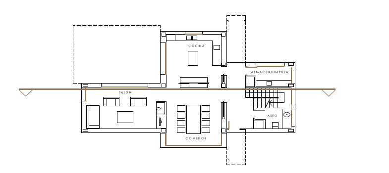

    Hola, pues mira serían 3. Dos horizontales por los huecos de las ventanas de cada planta (creo que están a 1.5 de altura), y otra transversal cortando las escaleras cómo se aprecia en la imagen.
Nombre: transversal.jpg
Visitas: 2248
Tamaño: 47.1 KB
    Muchas gracias de antemano por la ayuda 3dvini. Un saludo.
