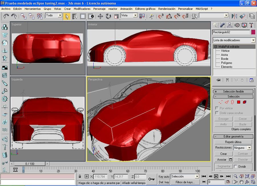

    Hola, ya estoy otra vez aquí con otra duda, bueno recuerdo que soy un novato total, y estoy intentando hacer el modelado de un coche para luego tuenarlo, pero no sé cómo arreglar estas arrugas y dejarlo finito y lisito porque como tenga que ir ajustando cada vértice me jubilo, pues eso os dejo una imagen para que veáis lo que digo.
    Si necesitáis más imágenes o alguna en especifico decírmelo que la subo.
    Espero vuestras respuestas. Un saludo.

    Me da la impresión de que el coche lo tienes dividido en la parte central y por otro lado, los laterales, y creo que los laterales tienen un suavizado de malla que me atrevería a decir que está en modo Quad, si es así lo cambias a Nurbs a ver qué sale, si pusieras unos wires sin suavizado podría indicarte algo más.

    Hola tatoman, gracias por contestar, el coche lo tengo dividido en la parte central, pero los laterales no, y eso de Quad y Nurbs no sé dónde está, también te pondría esos wires, pero no sé a qué te refieres porque no sé qué es es que soy un completo novato, por más que intento y toketeo por ahí no solucionó nada, de verdad no sé qué hacer ni a que te refieres. Lo siento si me pudieras explicar mejor dónde están esas cosas te lo agradecería. Un saludo.

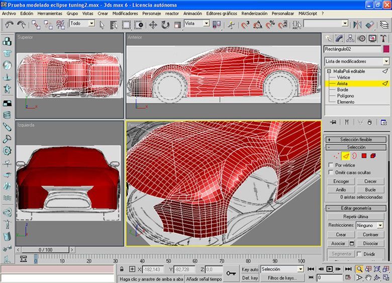

    Miren aquí les pongo otra fotografía más con las aristas, yo tenía menos, pero lo convertí a poli y le di a suavizar y me creo muchas más líneas, no sé si hice bien, espero vuestras soluciones para suavizar y poner todas esas partes que se marcan los vértices y líneas para que quede suave y lisito.

    Bueno vamos por partes.
    1.- El suavizado de malla es un modificador para hacer lo que has hecho, hay 3 tipos de suavizado que se encuentran en el propio modificador, (pinchas as en suavizar malla encima de malla poly editable)y por defecto se encuentra en Nurbs, pero está el clásico y otro llamado Quad.
    2.- Nunca conviertas un modelo con un suavizado si no lo has acabado porque no podrás volver a la malla anterior, como ves te ha creado una malla que prácticamente es imposible de editar debido a la enorme cantidad de vértices, aristas y caras que ha creado, solución: si salvaste el archivo antes de suavizar perfecto, si no, vete olvidando del modelo y empieza de nuevo.
    3.- El wire es el modo rejilla que es como aparece la malla en esta última captura que has hecho, y es cómo se aprecia la malla del modelo para hacer correcciones sin suavizado.
    4,- Si eres novato, muy novato, y esto no es un consejo sino una opinión personal, empieza con cosas más sencillas que un coche, usa los tutoriales y prueba a pulsar una mágica tecla que es el f1 o sea, la ayuda de max, para coger una base de conociomientos algo más solida para, luego aventurarte a modelar un coche.
    Espero haberte ayudado en algo, pero el explicar paso a paso que has hecho mal, me llevaría demasiado tiempo y eso mismo lo puedes encontrar en la (inestimable) ayuda de 3ds Max.
    Ánimo y no te desesperes que lo de suavizar y convertir nos ha pasado a todos, o profesional lo menos a mi si.
    No te digo ná, y te lo digo tó...
