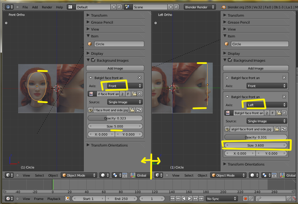

    En Blender, puedes abrir diferentes ventanas y poner en cada una de ellas una vista diferente. En la imagen que subo, se ve dividido en dos ventanas, una lateral y otra frontal.
    Entonces, y siempre partiendo de la imagen que dices que tienes con diferentes tamaños, se trata de ajustar esos tamaños desde size.
    Pones un objeto (un cubo, por ejemplo) para medir la altura del objeto--- Y luego en la otra ventana, lo que tienes que hacer, es ir cambiando el valor de size, hasta que consigas que se ajuste a ese tamaño de imagen que tienes.
    Si aparte de ser de diferente tamaño, también lo tienes desplazado (un poco más arriba o abajo o lateralmente, también tienes las opciones de variar las coordenadas que están marcadas como x 0:000 o y 0:000.
    Asegúrate que tengas la vista frontal con la imagen en front, y la lateral lo mismo vista lateral con la imagen en left o right (según modelo).
    Luego ya se trata de ir trabajando con las dos ventanas, cambiando de una a otra y si quieres, arrastrando la barra de la mitad para ampliar una ventana y esconder la otra.

    Muchas gracias Solimán, lo probaré así a ver qué tal. A ver si dentro de un tiempo puedo subirlo en trabajos acabados.
