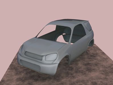

    Hola, chavales. Publico esto que estoy trabajando como malamente puedo. Está muy crudillo aún. Más que nada lo publico para obligarme a ir acabando en los breves momentos que me deja el trabajo. Hay fallos en el hueco de las ruedas, parabrisas y un largo etc. Pero es que estoy en ello. Saludos.

    Muy bueno. Da sensación de robustez. Mola. No serás aficionado al tunning yo no lo soy, pero el coche da la sensación de tuneado. Se llama tunning no igual meto la gamba hasta el codo.
    Venga mete caña, LightWave, que la fuerza te acompañe.
    Nota: si alguien entiende de coches que se lo critique decentemente, para mí está chapó.

    Tiene muy buena pinta, Vector, ánimo, que te va a quedar muy bueno. Y sigue publicando. Un saludo de Shazam.

    Vector. Muy buen trabajo. Aunque aún no lo hayas terminado se nota que estás bien encaminado. Lo único que pediría es que pongas una imagen más grande. (soy corto de vista y perdí un ojo destapando una botella de champagne. Un abrazo.

    Gracias por los comentarios, aunque agradecería otra cosa, podéis decirme que es el tunning (o cómo se diga) que comenta Infart no sé si tiene algo que ver, pero lo he hecho por partes: la defensa, por un lado, el capó por otro y luego extruyendo algunas aristas (vectores en LightWave).
    Subir la malla para echarle un vistazo. Y unas risas porque es mi primer coche y por el camino fui ajustando un montón de errores de planteamiento por no empezar de cero de nuevo y aprovechar lo ya hecho.
    Y es que, como oí hace poco en la radio, Lincoln dijo: si vas a emplear unas nueve horas en talar un árbol, dedícale 7 a afilar el hacha y hay que aplicarlo.
    Use unas plantillas de una revista de 4x4 con el perfil, el frontal y el trasero. Por aquí tengo un Escort y un Suzuki Grand Vitara para sacarle unas fotografías e intentarlo con mucha más documentación. Pero será para mis próximos (y mejores, espero) modelados automovilísticos. Saludos y gracias por los comentarios varios. Vector.

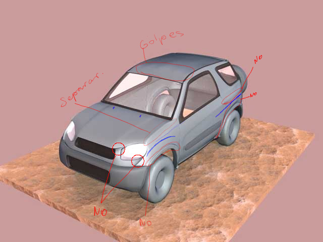

    Pues yo vengo a darte caña. No sé si lo quieres hacer exacto. Pero suponiendo que sí, personalmente lo veo deforme. Me gustaría que pusieras las referencias, si es un blueprints de esos mejor que mejor.
    En mi opinión creo que deberías de olvidarte de las texturas por el momento, primero termina de modelar. Ya luego le haces las texturas para todo.
    Yo la verdad es que le veo muchos fallos. Pero ya te digo. No sé cómo lo quieres hacer. Ni nada. De todas formas, no estaría mal que pusieras un wire de la zona de la puerta. Saludos.

    En principio veo fallos en el techo, en las separaciones del capo, de la puerta. En los guarda fangos. Bueno no sé si son duras las críticas. Pero la intención es que lo hagas mejor, en general. Creo que la mayoría de las zonas fallan porque no tienes bien hecho los bordes de cada zona. Por eso es que te pido el wire. Y así ver si me equivoco. Por ejemplo. La puerta está separada o es continua con la malla del coche.

    Las puertas forman parte del modelo. Las rendijas son extrusiones de aristas (vectores en LightWave) y de cerca quedan mejor. De todas formas, especifica más los fallos, no me dejes con las dudas. Di que es lo que ves mal exactamente (abolladuras, curvas mal hechas) aunque gastes teclado, que te regalo yo uno, que yo pongo esto aquí no sólo para que me digáis que guay, que chulo, como mola, sino para que también me dejéis por los suelos lo que veis malo. Es la única manera de picarte contigo mismo y hacerlo mejor. Así que dale caña, Damesclo.
    Y por favor, no seas infantil y no me pongas el Street Fighter ese para simbolizar la caña que me vas a dar. S un hombre y pon algo como esto. Hala, ahora saca la fiera que hay en ti y dale caña a mí modelo.
    Que cuando modelas, dibujas, etc entras en el fragor de la batalla que te ciega y no te permite ver que has hecho mal y necesitas una segunda, tercera, cuarta. Opiniones que te ayuden. Saludos.

    Te pongo estos dos enlaces donde hay fotografías de la Rav 4. Sigue buscando más según te haga falta para hacer los detalles. Las correcciones están hechas según este modelo. Lo digo porque luego estuve viendo otras páginas y hay pequeñas variantes.
    Esa referencia que conseguiste es bastante pequeña.
    Casualmente acabo de encontrar está un poco más grande, pero sigue siendo para mí gusto. Lo mejor es que te empapes de fotografías del modelo que quieres hacer. Luego es absolutamente necesario quieras o no. Separar las diferentes partes del coche. Desde la puerta hasta los cristales.
    1 - porque así podrás modelar mejor la separación entre las partes.
    2 - tienes la ventaja de si tu PC es una calculadora solar como la mía, pues escondes todo con lo que no estás modelando.
    3 - no sé, pero te lo recomiendo.
    Pon el wire. Por cierto. En un foro hay un tío que hizo un tutorial completo modelando un coche. Si lo encuentro te digo. Tiene montones de páginas. No me recuerdo cuantas. Saludos.

    Exacto, el modelo que yo escogí varía en el marco de las ruedas. Los detalles del frontal están cambiados (y el pedazo bollo de la parte trasera) y lo de la rendija del capó es cuestión del render ya que, considero que está suficientemente marcada (más es demasiado) aunque el render no le hace justicia, sin embargo, lo miraré.
    La fotografía del lateral del que tenía de modelo no presentaba claramente la doblez esa del lateral (la que tú muy bien marcas).
    Lo del techo es algo del render de la GI ya que no me presenta problemas en el wire.
    En lo de hacer por fragmentos, por lo que vi en algunos tutoriales LightWave, no parece recomendado especialmente (será el estilo de modelado y el asunto del subpatch que se comporta de una manera espinosa), pero puede que pruebe para algún problema que se ve por ahí.
    Por que es tan importante el wire en un modelo rígido como este si al final el renderizado es bueno, da igual no (hablo desde mi ignorancia de animador 2d que intenta el 3d como puede.
    Curioso que no hayas dicho nada de los Marcos de la ventana, que me parece están hechos una braga. Gracias y saludos.
