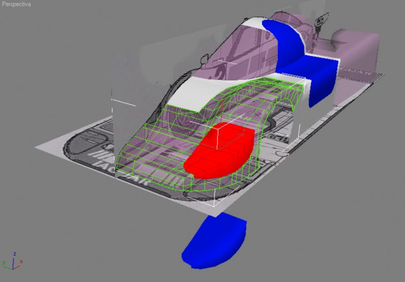

    Os pongo en antecedentes, (perodonar si doy información de sobra) el coche lo estoy haciendo por el siguiente método he tirado splienas para generar la geometría básica luego las he convertido en superficie para posteriormente convertirla en una malla poli editable, que aún no he suavizado.
    He cortado las distintas partes del coche y las he disociado para aplicar a cada una de ellas el modicador carcacasa (creo que el equivalente en inglés es Shell) he borrado los polígonos que no se van a ver y he dejado los que van a perfilar las uniones entre las diferentes partes del coche.
    Me estoy centrando en la parte delantera y me he puesto con los huecos de las ópticas y aquí es donde estoy trabado.

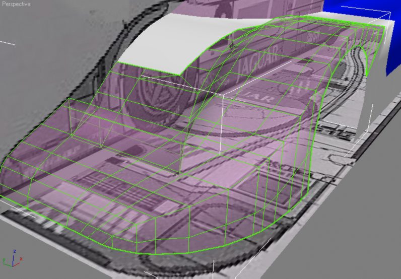

    Os cuento lo que he intentado, siguiendo los blupints he cortado la forma del hueco de la ópticas he hecho una copia de esos polígonos cortados por la cosa de que luego me podrían servir como cristal de las ópticas, vuelvo a los polígonos cortados y mi primera idea es extruirlos para dar forma al hueco, el caso es que cuando estruryo los polinogos no soy capaz de extruir siguindo los ejes XYZ sino siguiendo las normales a los polígonos no consiguiendo el efecto deseado.
    Y la pruegntas es cómo puedo extruir según los ejes XYZ o según una dirección que yo dese, y si hay la posibilidad de extruir un polígono de forma tronco conica.

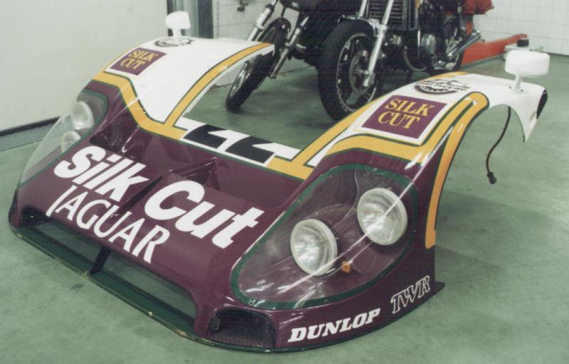

    Os dejo unas fotografías del coche original y de la Maya sobre la que estoy trabajando.

    Extruir a lo largo de los ejes x, y o z no sé si sea posible de forma directa, prueba extruyendo tan solo un poco y luego mueve con el gizmo los polígonos en el sentido que desees (sería lo más lógico de hacer creo yo).
    El asunto de extruir en forma cónico (o sea escalar el grupo de polígonos que se extruyen) logras con el biselado (bevel), esa opción es muy similar al extruir con la excepción que te permite escalar el grupo de polígonos resultantes. Saludos.
