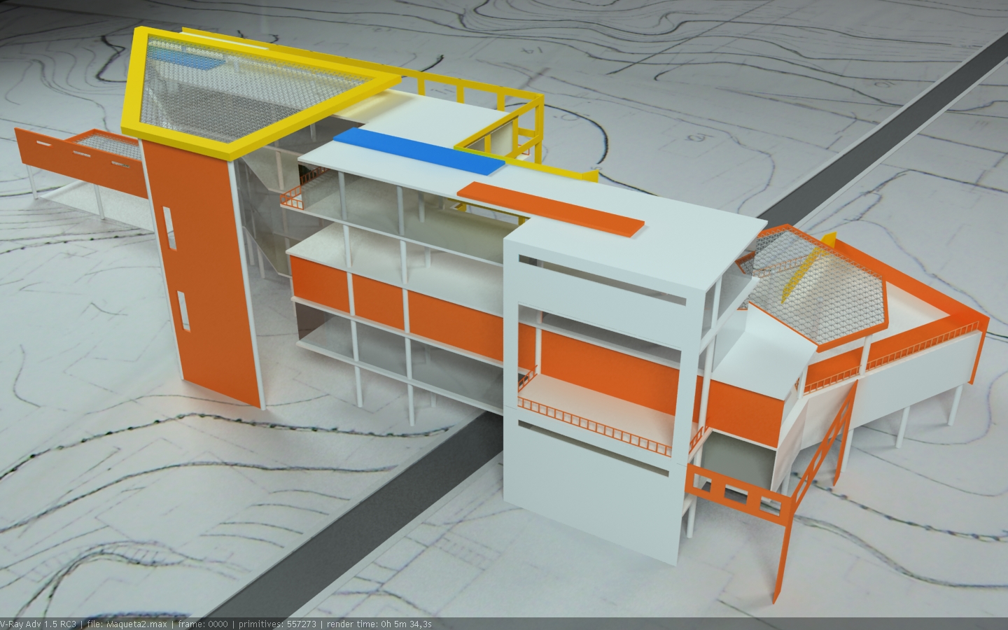

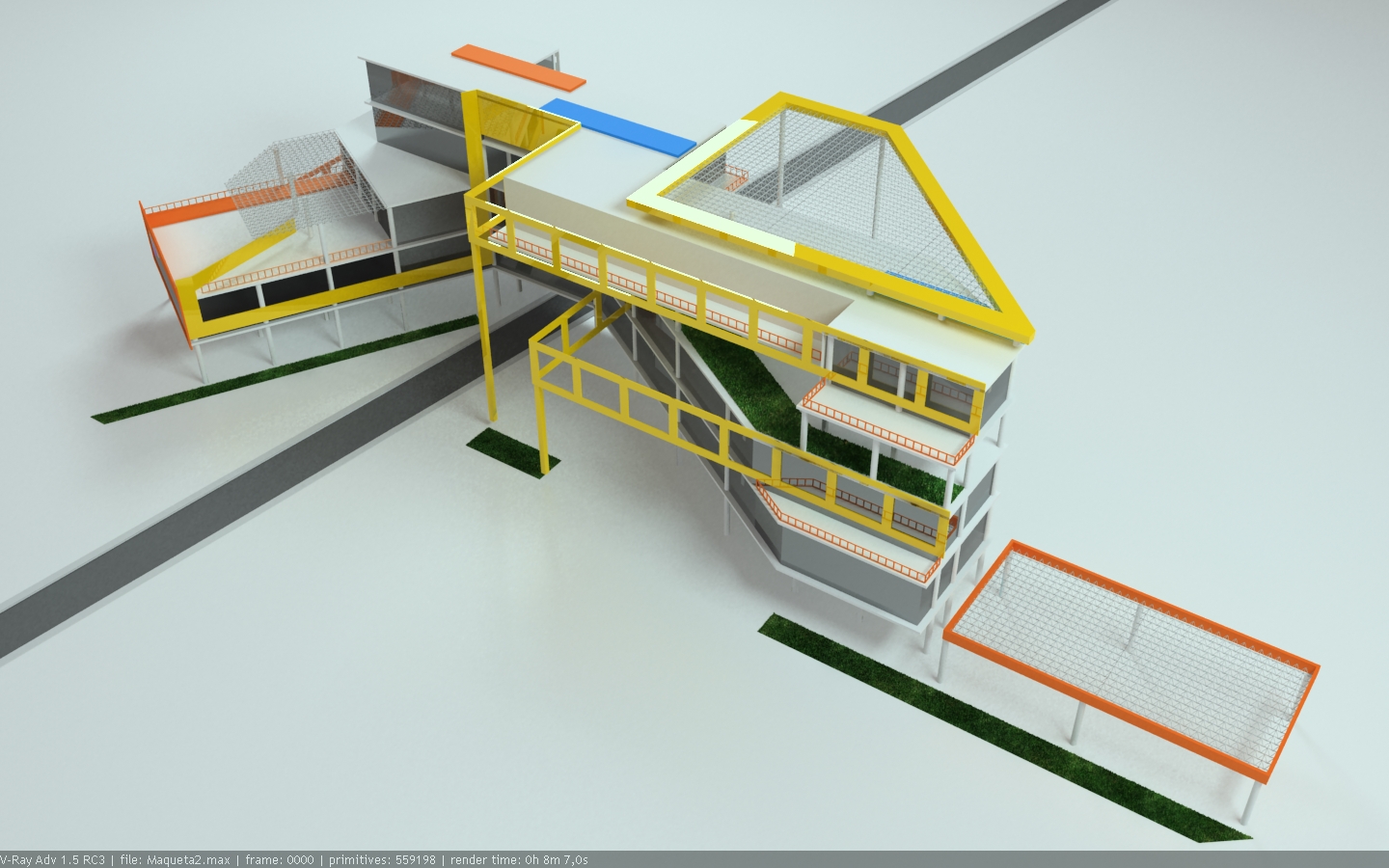

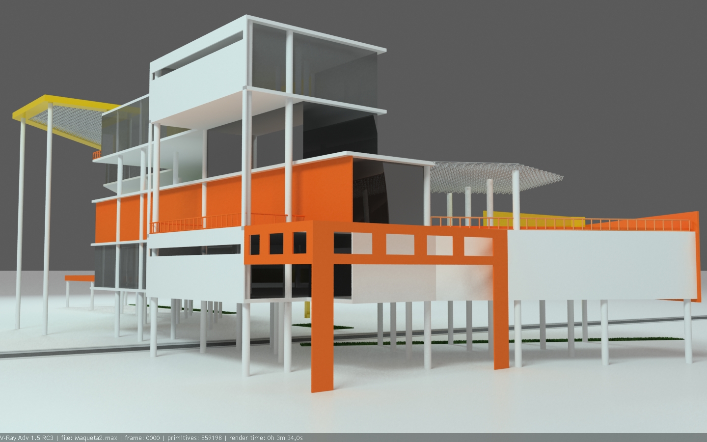

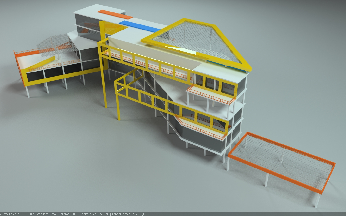

    Saludos amigos por aquí estoy con un tema que estoy estudiando desde hace tiempo, quiero terminar este proyecto rápido con este efecto de maqueta, solo tiene 3 luces planas alrededor y materiales básicos de Vray para simular algo de plástico.
    Espero me puedan ayudar en que más le puedo hacer para que se vea este efecto de maqueta.

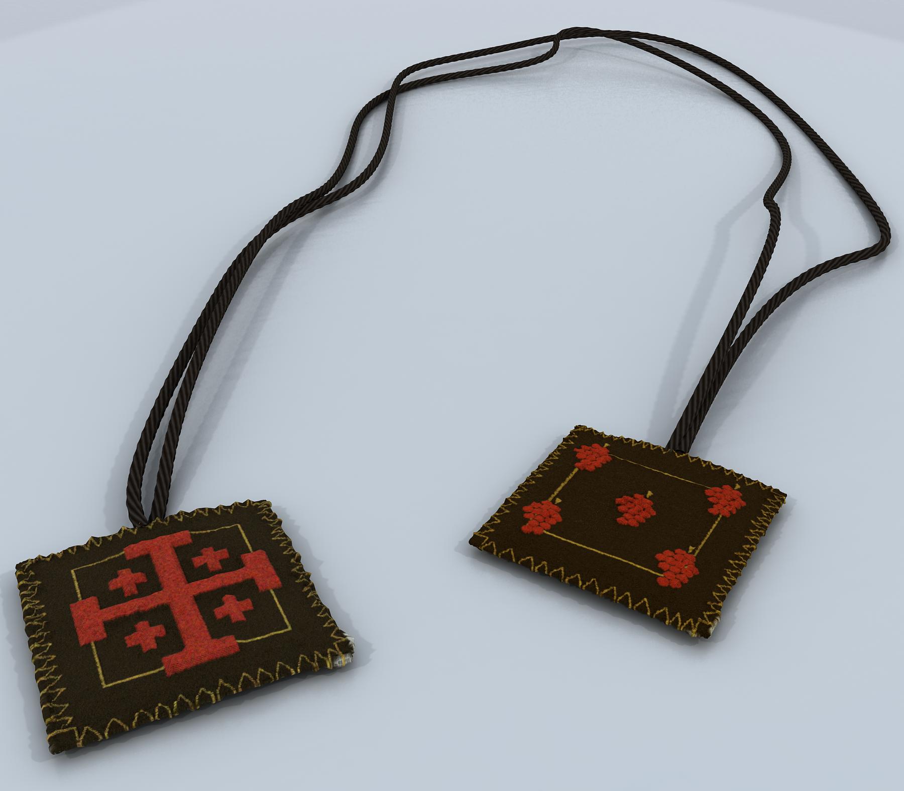

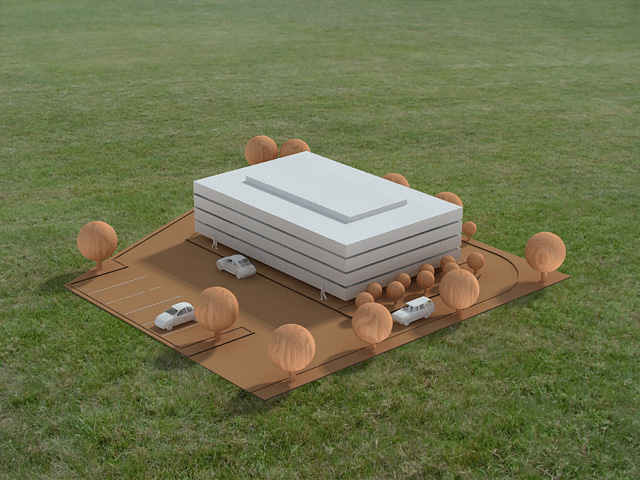

    Bueno yo tuve esa misma incógnita hace rato y lo resolví chapuceramente, primero vi que las vistas hay que hacerlas lo más parecido a un isométrico, no a nivel de perspectivas, y seguro mire unas imágenes de maquetas reales y medio me copie los materiales. Así me quedó, ve la imagen si te gusta te paso las texturas.

    Una cosa que ayuda mucho al efecto maqueta no tiene que ver con el modelo en sí, si no con imitar las condiciones de toma, al fotografiar objetos pequeños, lo normal es hacerlo desde muy cerca por lo que la profundidad de campo es muy limitada. Otra cosa que ayuda es no hacer las tomas muy cerca de la línea de piso que no es un hombre en miniatura el que realiza la toma. Saludos.

    Gracias a todos por sus respuestas, estoy haciendo ahora pruebas con Adobe Photoshop para hacerle el Deph of field, creo que eso es lo que falta.
    Sejob tienes razón las demás imágenes las voy a tomar más altas, es verdad lo que pasa es que estas quería ver algo de detalle a esta altura de horizonte, pero si las finales serán más altas. Saludos amigo ben90 me parece que si lo hago más isométrico no creo ganar este efecto, de todas maneras, gracias por el aporte.

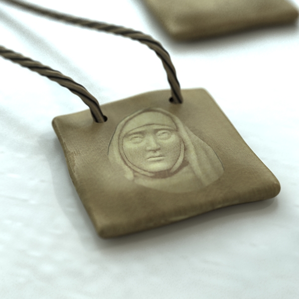

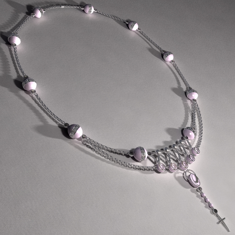

    Hola, la verdad es que nunca he realizado un render de maqueta, pero he realizado renders de objetos, y creo que algo que ayuda es una buena base, con algún reflejo mate, y la iluminación con HDRI de algún cuarto con luz artificial puede venir muy bien. Con relación a la cámara estoy de acuerdo en que la profundidad de campo debe de ser poca (como un retrato) y un buen desenfoque ayuda mucho. He visto también buenos resultados con ambientaciones más complejas, como un restaurador con su respectiva lámpara, o bien alguna mesa. Subo una imagen de productos (joyería religiosa) que hice hace tiempo y me gustó en lo personal como quedo. Saludos.
    Miniaturas adjuntas Miniaturas adjuntas JOYERIA 01.JPG   JOYERIA 06.JPG   JOYERIA 04.JPG   JOYERIA 02.JPG

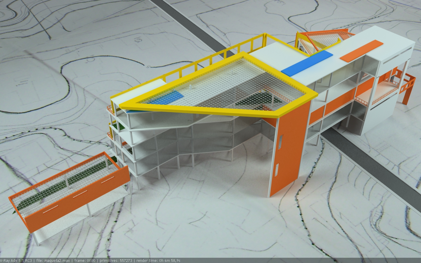

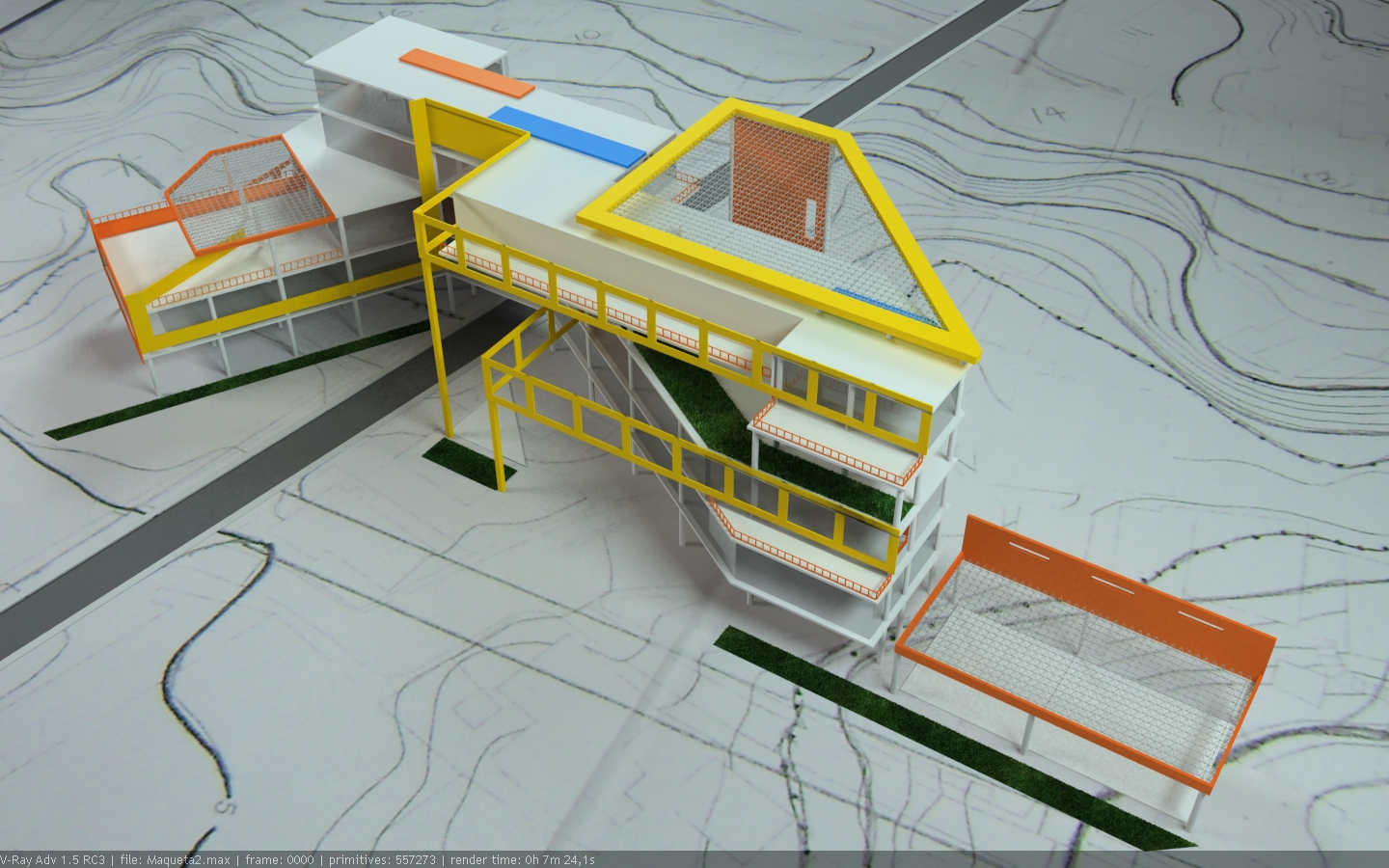

    Gracias por el aporte Alberto, tengo otras pruebas más que hacer y tomaré en cuenta lo que dices. Por ahora dejo estas que estaba terminando de modelar un poco más.

    Mas fácil todavía, cuando un tío va con una maqueta ¿cómo la lleva normalmente? Pues sí, en una placa de madera de tablex y con ella bien pegada la maqueta, así que, con que la pongas tal como la tienes en un tablero y la pongas encima de una mesa, sobra. La imaginación hacer el resto.

    Saludos amigo Karras, creo que voy a probar mejor colocando una imagen del plano 2d para similar que está en una mesa de dibujo, que te parece?

    Como creas conveniente, el caso es compararla a algo.

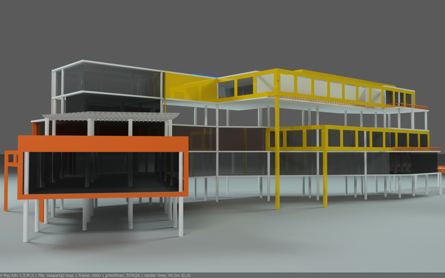

    Bueno por aquí subo más pruebas, no conseguí una imagen mejor y tuve que sacarle fotografía a esta que coloqué. Por ahora otro avance, espero más críticas a ver qué les parece.

    También podrías ponerle una regla o los materiales de la maqueta, como trozos de muralla o esa rejilla que le pusiste, cosas así, diciendo que es chico (eso opino).

    Muy cierto eso, voy a colocarle un escalímetro y una reglita, sería bueno eso gracias.
