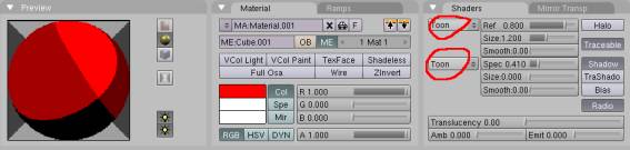

    PRIME:
    Nombre:  efecto1.jpg
Visitas: 1728
Tamaño: 14.4 KB
    Hay que cambiar el valor de SpecTra: a 1

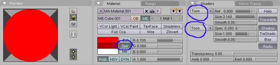

    NoSPeC:
    Nombre:  efecto2.jpg
Visitas: 1775
Tamaño: 14.6 KB

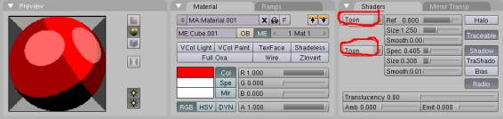

    NoDIF:
    Nombre:  efecto3.jpg
Visitas: 1822
Tamaño: 14.6 KB
