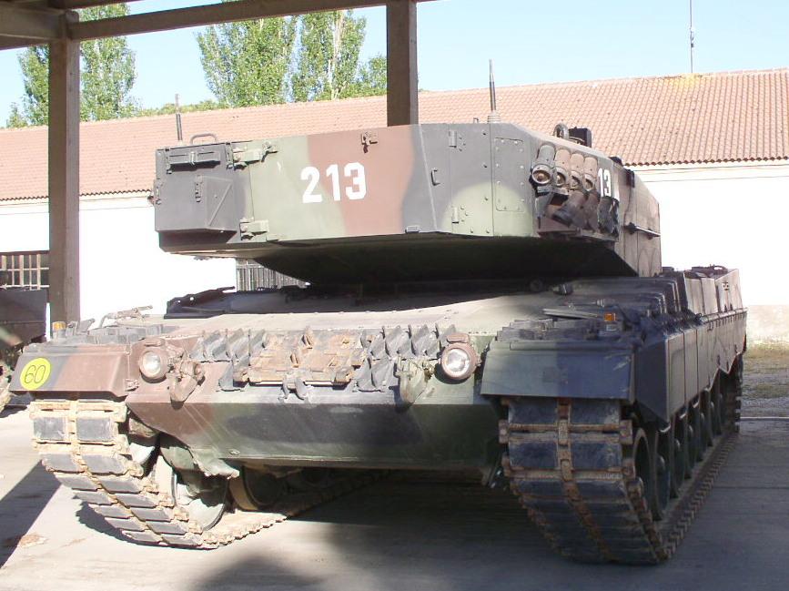

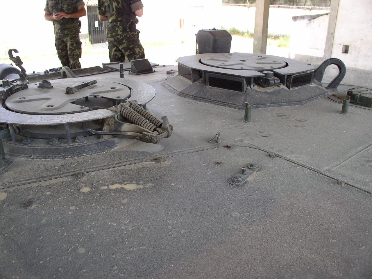

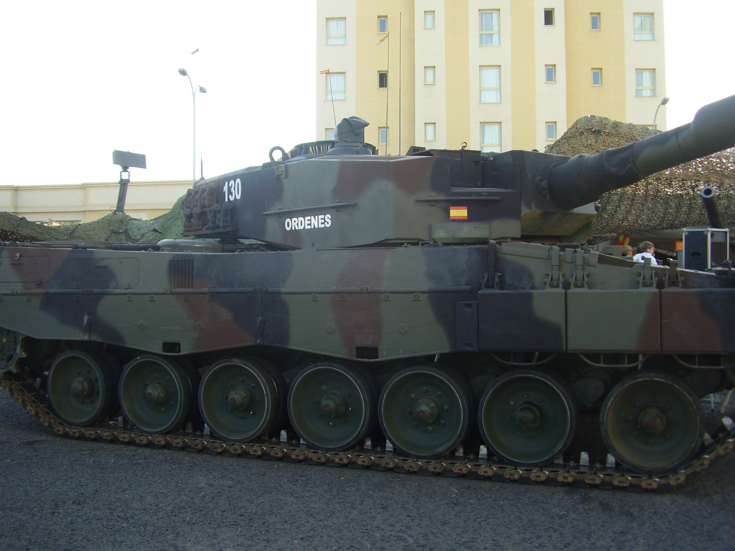

    No me malinterpretes, lo has empezado muy bien, pero yo no lo hubiese hecho por ahí, por una razón que a lo mejor a ti no te vale.
    Por ahí es por dónde empiezan las diferencias entre las distintas versiones de Leopard, es decir ahora tal y como tienes tu barcaza, sólo te valdría para dos versiones de Leopard, la 2a4 y la 2a5.
    La versión sueca, la española, y la Leopard PSO en el lado derecho trasero lleva una caja donde va el Apu, a ver si te coloco una fotografía. Pero si sólo vas a hacer la versión a5 sigue que vas bien. Sólo era por lo de las versiones.
    Aprovecha had dos versiones, la a4 y la a5. Son iguales exceptuando que la a5 tiene cuñas en la torreta y el blindaje lateral delantero es más robusto, para defender al conductor.
    Esas son fotografías de un a4 español de Ceuta, con camuflaje nuevo.
    En España no hay leos a5 por si no lo sabias.
    Miniaturas adjuntas Miniaturas adjuntas 220273072O634207604leo2A4español top.jpg   220268822O255902451leo2a4 español.jpg   220268823O326561800leo2a4 español.jpg   220268853O701275673leo2a4 español.jpg
    220273080O654173485leo2A4 español grilles.jpg   220273188O691903458leo2A4español mochilera.jpg   220273131O123234892leo2A4español.jpg   Leo2A4 spain.jpg

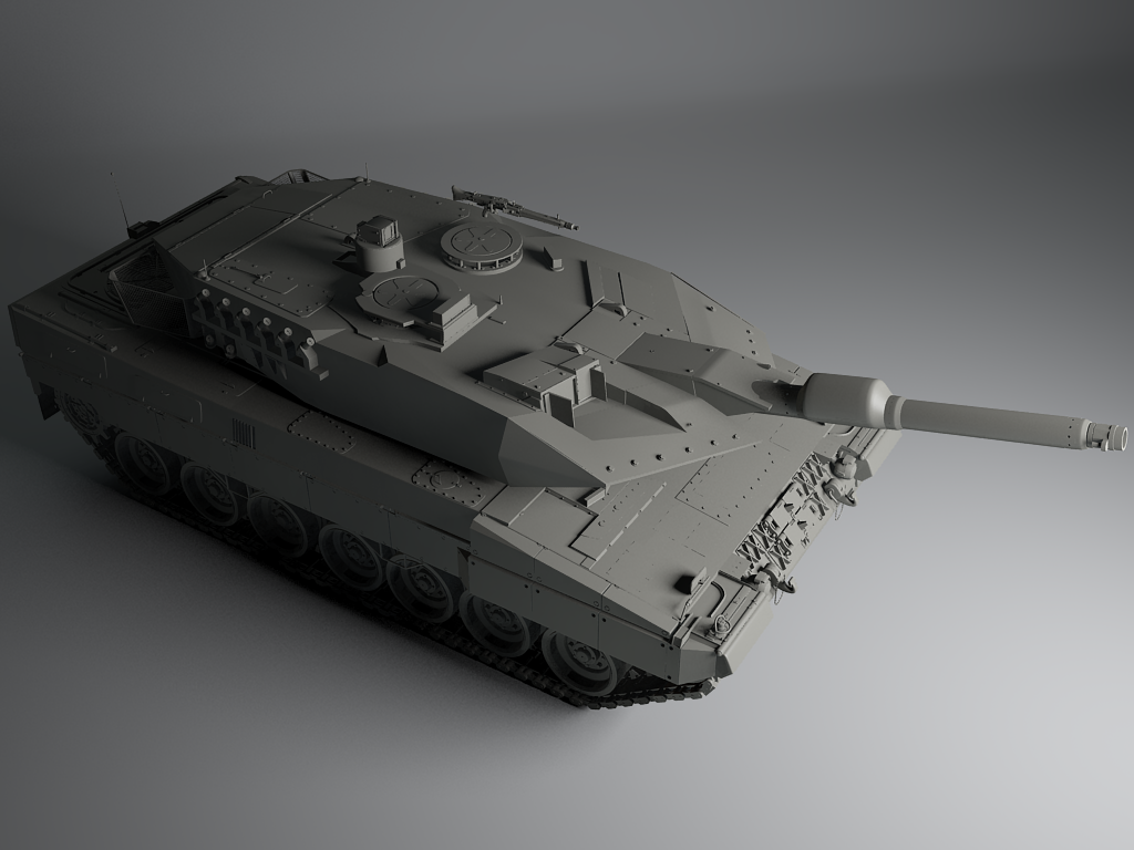

    Bueno esto marcha, pronto me veo por ahí tirando pepinos, a los Abrams.
  17. #17
    Mar 2003
    5,539
    Leopard 2 a5
    Eso a lo que le has puesto la antena es la cámara para ver marcha atrás. Las palas un pelo gordas, buenas rejillas.

  131. #131
    Mar 2008
    2,193
    Leopard 2 a5
    Aver, aunque esto no tiene nada que ver con tu hilo, te cuelgo la wire.
Nombre: wire.jpg
Visitas: 98
Tamaño: 201.4 KB
    Posdata: tanto las ruedas, neumáticos y orugas tienes el material con la wire lo que pasa es que es tan denso en polys que parece que no.

    Con esa combinación me sale un marrón barro. No será 70-73-52.
  133. #133
    Mar 2003
    5,539
    Leopard 2 a5
    Lo que veo en tu malla es que has usado turbo Smooth para el chasis, y no hace falta. Planos con biseles hubiese valido. Los eslabones demasiado polígono y las ruedas muy densas. Ponlo sin suavizar.
    Edit. Tirit, a mí me sale ese verde que me ves. Este max, el material es un Blinn.

    Vaya, pero denso de cojones, cuantos polígonos tiene solo la llanta de una de esas ruedas?
  135. #135
    Mar 2008
    2,193
    Leopard 2 a5
    A ver prueba con este r 74 g 97 b 12. Edito: solo el neumático 105.000 polys aproximadamente.

    ¿Seguro que hablamos del mismo? Mira esta fotografía, es enorme así que, la adjunto. Ten en cuenta que son planchas soldadas, por lo tanto olvídate del suavizado, es más aun poniéndole las soldaduras modeladas, te ocuparía tanto.
    Abre un hilo y lo retoma y así no metemos en éste.

    Pero tira un render con el que te he dicho, que es el que uso yo para el cazador, y para el Piraña y para el m-557 y da el color, a ver si el Mental Ray ese teóricamente los RGB son iguales.
    Rafa tira el Low del neumático anda a ver qué taco le has hecho.

    Si es correcto, en el visor se veía distinto, 70-67-52
    74-97-12.
    Miniaturas adjuntas Miniaturas adjuntas Leo2_a5_57 (Sistema de luces ).png   Leo2_a5_57 (Sistema de luces )b.png
    Última edición por Tirit; 13-12-2008 a las 01:04

    Ese otro verde es más la versión sueca, que es un verde muy chillón. También puede ser el domo que uso que le da otro tonillo.
  145. #145
    Oct 2006
    2,033
    Leopard 2 a5
    Es por el tipo de sombreado que estoy utilizando no es un pong, no obstante me gusta, y el otro me lo quedo para las distintas versiones.
    Posdata: vamos con los espejos retrovisores.

    Oye qué tipo de sombras utilizas? Haz una prueba con las sombras del Mental Ray, le pones 2000 en size y 20 en samples y tira un render.
  147. #147
    Oct 2006
    2,033
    Leopard 2 a5
    Oren nayar Blinn, es el tipo que estoy utilizando, en vez de pong, con este se ve más mate, voy a probar eso hasta dentro de unos minutos.

    Vaya, estoy utilizando dos luces enfrentadas una frente a la otra, les he puesto esos parámetros y aquí está el resultado. El tipo de sombra que yo utilizo es RayTrace directamente. Me refería al sombreador del mapa pong, Blinn.
    Posdata: alguien tiene un extintor.

    Los eslabones son fáciles, supongo que, tienes una buena referencia. Los hace una empresa, el modelo el 570FT o algo así. Y equipan a casi todos los carros en servicio en Europa, en España los hace sapa. Teóricamente 82 por cada lado, a ver si te coinciden, (si los pones a mano).
    Como ésta, profesional no hace falta suavizarla tanto, yo la hice más simple, en tres partes. http://www.army-technology.com/contr...hl/diehl3.html.
    Última edición por karras; 19-12-2008 a las 07:50

    Gracias Karras. Se supone entonces que la cadena sería una cosa así:

    Más o menos, si. Si pinchas en el enlace y le das a bak (esta debajo de la fotografía) hasta el final, veras la cadena montada, deja la separación, adecuada, la que se vea en las fotografías y ya está. Si te caben 82 eres un genio para ser la primera.
    Pero antes had las ruedas, no la oruga. Las ruedas tienen que correr por el pasillo hecho en las orugas, digamos una pista, entre medías va un diente, para evitar que se salga la cadena. Ese será el espacio entre las ruedas (van de dos en dos), la motriz tiene once dientes, así que, deberás ajustar el espacio entre dientes para que te quepa perfectamente la unión de los eslabones, en altura, longitud y anchura.
    Cuando tengas las ruedas situadas según un blueprint, had el eslabón, o si ya lo tienes hecho, lo escalas o modificas para que cumpla esos requisitos.
    O hazlo como te de la gana y a ver si te sale bien, probando se hace todo. No te preocupes, parece lioso, pero luego esta chupado. Ni cinco minutos tardo yo en montar toda la oruga a mano, o sea que si usas el Path Deform ese y te va bien, mejor. Luego coges un par de eslabones y te debería cuadrar en el hueco del morro, sino algo hay mal escalado. Para eso están las fotografías, fíate más de ellas que de los blueprints. Suerte y ya te digo no te compliques la vida modelando mucho el eslabón porque los polys se te van a ir al carajo, y con las ruedas lo mismo. Eso si la motriz es preciosa y le metes los que haga falta.

    De acuerdo. El primer eslabón lo tendré que hacer para la parte de delante que llevaba un eslabón de repuesto. Ahora lo miraré todo.

    También se pueden colocar con bend, con las cadenas lo he hecho y ha salido bastante bien (cadenas de los ganchos).
  168. #168

    Fijaros la parte de la cadena que hace la curva, ha sido modificada con bend, y como podéis apreciar, no hay deformación en los eslabones de la cadena, todos son iguales. Pero lo iré probando con otras cosas.

    Va tomando forma el morro.
    Otra vista
    Miniaturas adjuntas Miniaturas adjuntas Leo2_a5_62 (Sistema de luces )b.png   Leo2_a5_63 (Sistema de luces )b.png
    Última edición por Tirit; 20-12-2008 a las 00:35

    Las placas esas con una x son las zapatas de hielo, tienen el mismo tamaño que las de goma, así que, ahora deberías de hacer la escala del eslabón en base a ellas. Se sustituyen cada cierto números de eslabones.
    Muy chula la cadenilla.

    No hay problema con las zapatas de nieve, son todas copias en instance, modifico una y lo hace el resto. Pero veis, lo de la cadena lo tengo que probar con los eslabones cuando los tenga hechos. De hecho, se supone que ese rectángulo verde que hay en medio de las zapatas de nieve, tiene que ser un par de eslabones, y supongo que, las zapatas serán de nieve, ya que en todos los eslabones de repuesto que he visto en ese lugar, las zapatas son metálicas, el otro día discutiendo con mi cuñado, que el en la mili había cambiado zapatas a los Leopard y que no eran cuadradas o rectangulares según cómo se mire. Que eran como triangulares y he estado buscando en las versiones más antiguas del Leopard y yo todas las veo iguales, a lo mejor el ancho de la cadena es distinto, pero es le mismo sistema. A saber dios de que habrá cambiado las zapatas. Dice que era zapador.
    ¿Las cadenas del Leopard sus zapatas siempre han sido así?

    Mira es muy fácil. ¿tu cuñado es alemán? Porque España no ha tenido Leopard hasta hace poco y de 2ª mano, supongo que, se refiere a la de los M-41 (la que he modelado yo para el cazador), M-47 o m-60.
    Que son los que tenía España hasta los 70-80.
    Esos rectángulos que vas haciendo son las superficies antideslizamiento, para no patinar al andar por encima. Luego le metes un Bump pequeño de ruido, y el mismo mapeado que a la barcaza por arriba y arreglado. Yo las hice independientes para quitar las que me diera la gana como si se hubiesen desprendido, realmente son adhesivos.
    Última edición por karras; 20-12-2008 a las 09:38

    Bueno chicos a ver si en estos días antes e que me vuelva a ir para la cena del 31, puedo avanzar algo. Update:
    Un saludo.

    Estamos terminando los eslabones.

    El carrilón superior de la trapa del conductor, ya sabes que le tienes que dar la inclinación, a la inferior, no, pero va muy bien.

    Rafa: en la pantalla de responder render, en avanzado, en la barra de tareas por así decirlo hay una serie de elementos busca uno que es un cuadro pequeño de un paisaje, le das y te sale una pantalla emergente para que pongas una dirección, le pones la dirección de la ruta del archivo que hayas subido y ya está. Creo que 3dpoder quiere que sean enlaces del foro para que los hilos con el tiempo no queden desiertos.
    Karras: si es verdad. También tengo que poner las picas o lo que sean que van en la parte derecha de dónde se sitúa la tapa del conductor. La verdad que tengo ya ganas de meterle mano a la torreta.
    Posdata: solo van 340.000 polys, creo que está bastante bien, o es mucho?
    Última edición por Tirit; 29-12-2008 a las 16:00

    Mi Leopard 2E no llegaba a los 2 millones, así que, tiene margen. No en serio, preocúpate en los rodajes, ahí se te dispara. Yo ya he aprendido a modelar las ruedas de dentro, las interiores, más ligeras o casi lisas y sin tapacubos, y a suavizarles menos los cauchos.
    Al Dicker Max le he aligerado unos 300000 polys con esa técnica, ya me lo aguanta el Vray, sin interior y sin orugas, eso sí.

    Bueno ya está preparado para recibir la torreta, a falta de pequeños detalles que puliré al final.
    Un saludo.

    Te falta algo ¿no crees? Esa trapa del conductor no rodará.

    Creo que ahora si más o menos. Yo tengo la inteligencia del Luisma y la vista de un gato de madera.

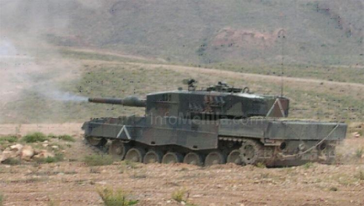

    Si esta movida la imagen y por cierto, eso en vez de un cañón es un lanzallamas ¿no?
  288. #288
    Oct 2006
    2,033
    Leopard 2 a5
    Pues sí que parece un lanzallamas, pero mira cómo aquí si se ha captado el humo de abajo. Pero para simular el ambiente ese está bien.

    Dejo una prueba de iluminación, que será posiblemente por la que me decante en el render final, siempre y cuando Mental Ray me deje. No obstante los detalles quedan muy bien definidos de esta manera, y me ahorro el cálculo GI.
  421. #421
    Jun 2004
    149
    Leopard 2 a5
    Vaya, me encanta la iluminación, queda muy guapa. Te está quedando de lujo Tirit, sigue así. Un saludo.

    Mira lo que tenía en el disco duro, Leopard españoles. Son leo2a4, en concreto de Melilla, el esquema es distinto al que operan en la península, que es el original alemán.
    Siento llegar tarde.
    Miniaturas adjuntas Miniaturas adjuntas tiroamlymp0025ty0.jpg   Leo2a4 spain2.jpg   220273324O941674192leo2A4españolescotillastorre.jpg   fn-0431102007133529.jpg
    220268788O5leo2A4 Spañol.jpg   220273188O691903458leo2A4español mochilera.jpg   220273126O786160030leo2A4 español.jpg
