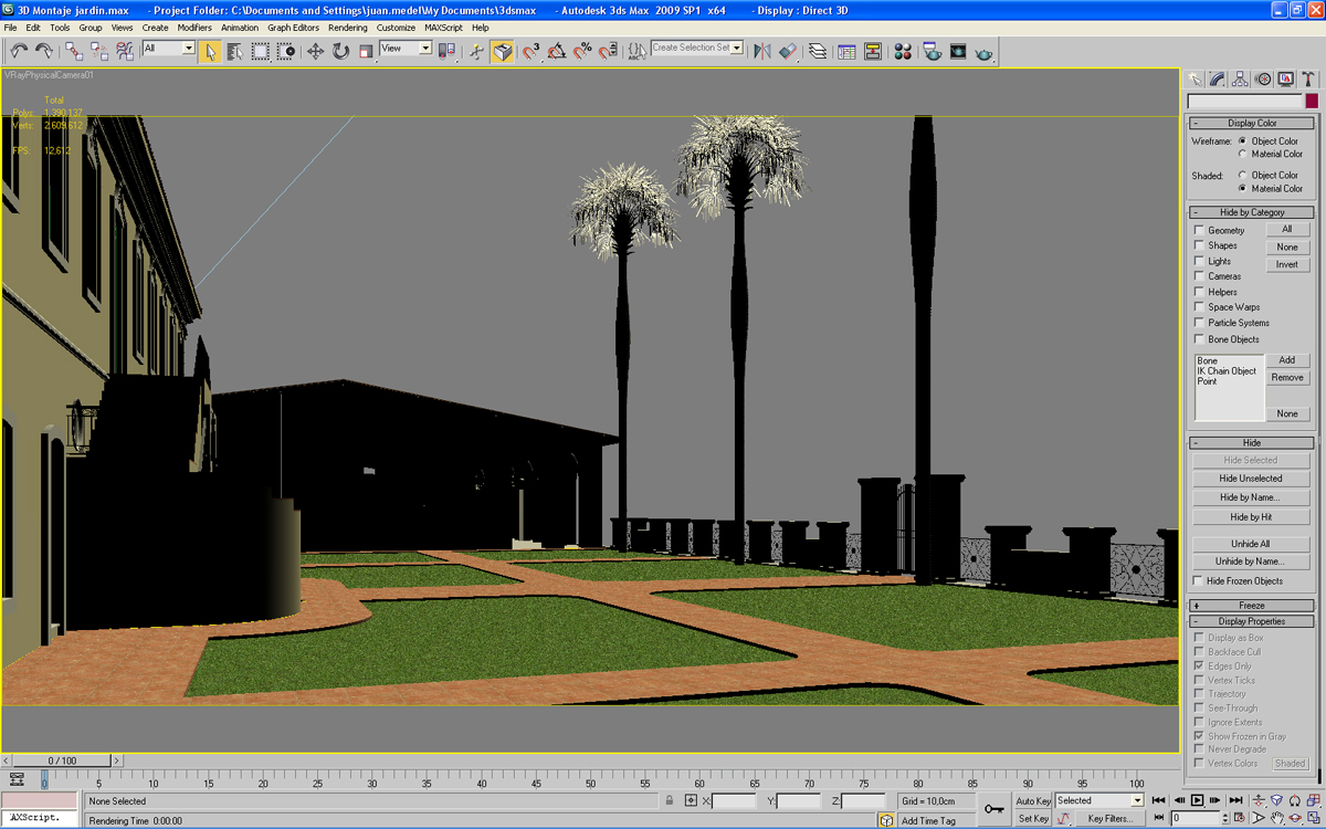

    Sin los arbustos.
Nombre: sinarbustojx9.jpg
Visitas: 198
Tamaño: 524.4 KB
    Con los arbustos (se me olvidó mencionar que están proxys).
Nombre: conarbustoyq0.jpg
Visitas: 374
Tamaño: 520.3 KB
    Anteriormente, en otros proyectos también me ocurrió, y estaba usando irradiance en primary bounces.
    Última edición por 3dpoder; 31-01-2012 a las 08:18 Razón: Adjuntar imágenes al foro, no utilizar servidores externos.
