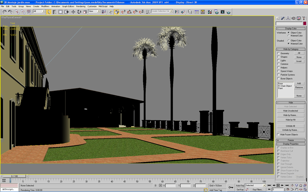

    Sin los arbustos.
Nombre: sinarbustojx9.jpg

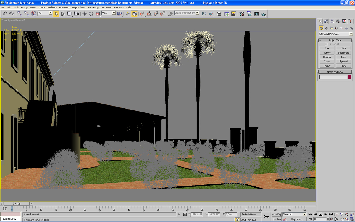

    Con los arbustos (se me olvidó mencionar que están proxys).
Nombre: conarbustoyq0.jpg

    Anteriormente, en otros proyectos también me ocurrió, y estaba usando irradiance en primary bounces.

    Hombre le estas añadiendo geometría a la escena, bastante geometría, pero la verdad es que de 10 segundos a 40 minutos el cambio es sustancial, sinceramente, después de lo que te he dicho no sé qué más se me puede ocurrir, has probado a tirar la escena sin ninguna material, con un material neutro, a ver si te tarda lo mismo?
    Prueba a ir descartando errores, o fallos, prueba tirar la escena sin materiales, a ver si te tarda menos y si es eso, pues entonces miramos el material. Un saludo.
