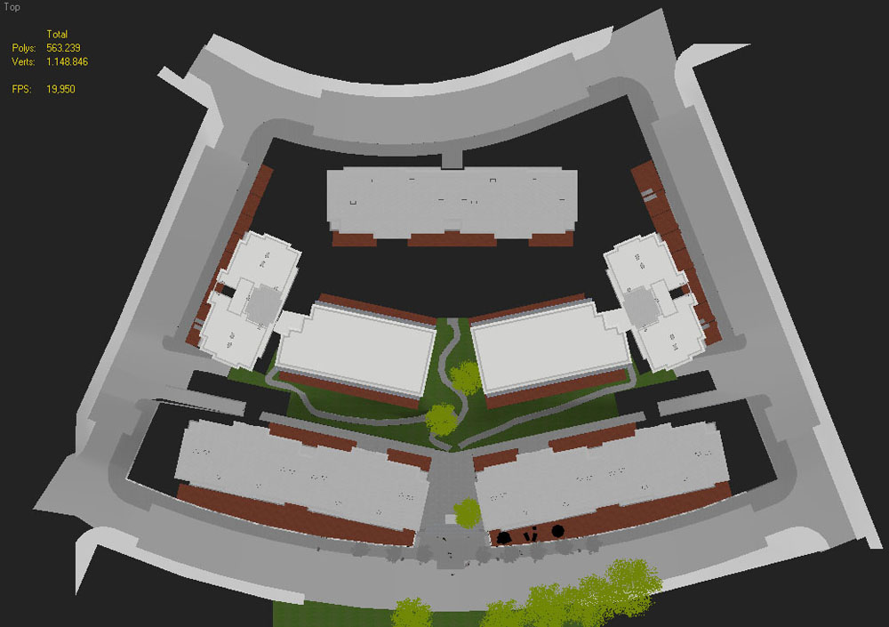

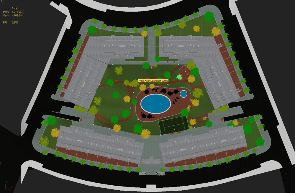

    De esto diréis, eso es la versión de Vray, bien, de acuerdo, y los 20m de diferencia de los archivos? Os cuento, la imagen de la escena buena está realizada con 2008 y pesa 32m (algo normal por la cantidad de polys que tiene y la cantidad de mapas de textura, Vray displacement, etc.
    La imagen de la escena mala, pesa 52m y tiene muchas menos cosas, menos polys, menos texturas, menos proxis, y es la que me está dando problemas, esta creada con 2009.

Nombre: escena buena.jpg
Visitas: 587
Tamaño: 149.4 KB
ID: 80810   Clic en la imagen para ver su versión completa.
Nombre: escena mala.jpg
Visitas: 546
Tamaño: 125.8 KB

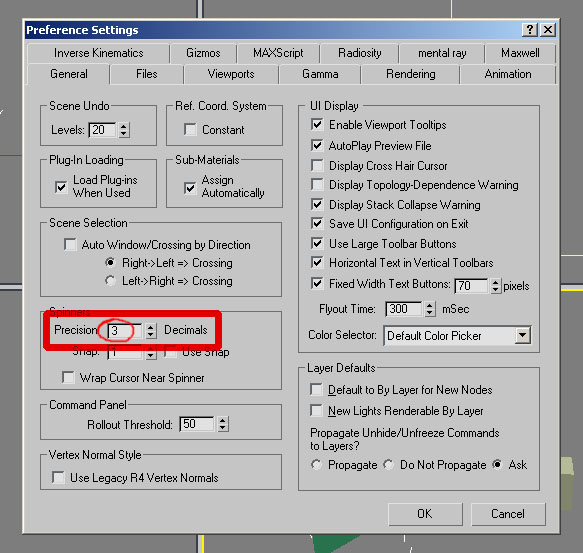

    Si pones 0 ahí conseguimos que 25 en un campo numérico sea 2.
Nombre: precision.jpg
Visitas: 644
Tamaño: 83.7 KB
