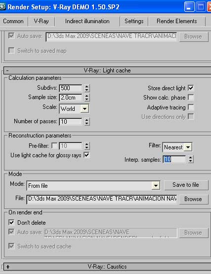

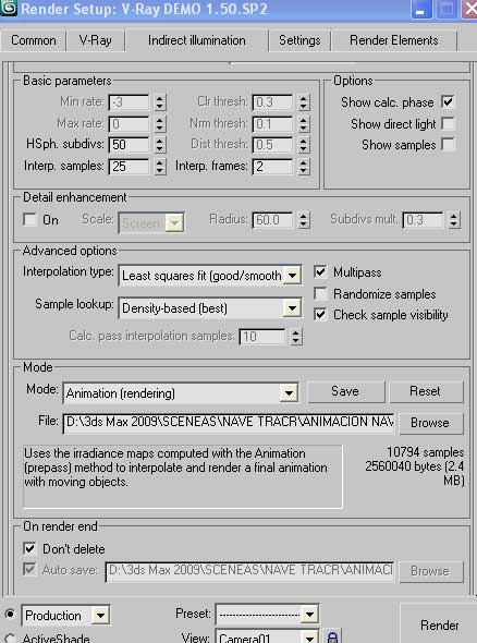

    Las capturas, a ver qué ves.
Nombre: IM.jpg
Visitas: 441
Tamaño: 47.4 KB
ID: 82697   Clic en la imagen para ver su versión completa.
Nombre: LC.jpg
Visitas: 325
Tamaño: 38.1 KB

    Veo dos cosas, la primera es que en el Irradiance Map no es una buena idea usar el preset de high animation, prueba con poner -1, -1 en los dos parámetros, en máximo y mínimo, si te funciona ya te explico el motivo. Otra cosa importante es que el light caché lo cambies a scale screen y le pongas un tamaño de 0,01, no menos, es peligroso bajar demasiado este parámetro.
