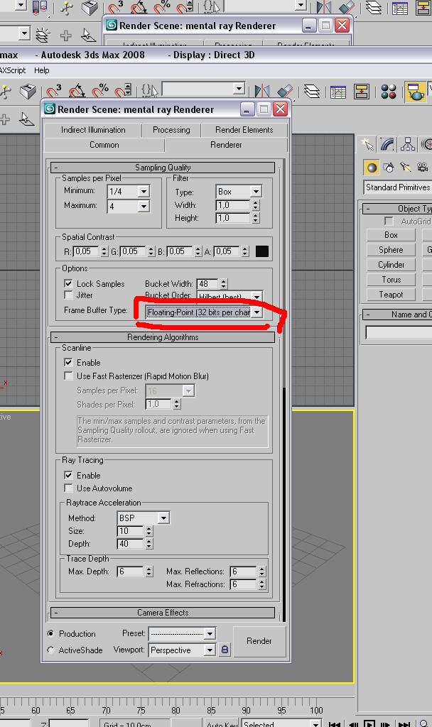

    Perdón que me meta en tu mensaje Sayden, pero donde cambias esos parámetros en Mental? Es en la pestaña de render? Saludos.

    En Mental, están en Frame Buffer.

    No pacha nada. En Mental Ray y 3ds Max es:
    -Ventana de opciones de render (render scene) - Pestaña renderer. Dentro de esta pestaña buscar el bloque options la opción frame buffer type. Seleccionar floating-point 32-bits per channel (adjunto imagen).
    Y Maya y Mental Ray no lo tengo delante, pero haciendo memoria creo que era:
    -Opciones de render, pestaña Mental Ray, abajo del todo la persiana frame buffer y una vez ahí seleccionar lo mismo floating point 32 bits o algo así pondrá.
Nombre: 01.JPG
Visitas: 141
Tamaño: 115.6 KB

    Muchas gracias Sayde, n, ya había escuchado de imágenes de 32 en Mental, pero no sabía donde. Saludos y suerte.
