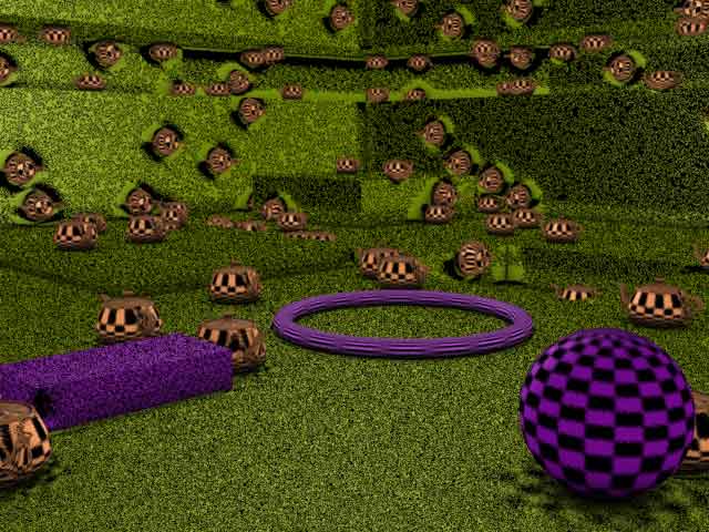

    Hola amigos. En realidad, no sé si esto va aquí en este foro de texturas o en de render? Resulta que acabo de ver el video de eficient light que las master class de Gnomon de diciembre y plantean una forma de iluminar bastante interesante. El problema es que lo hacen en Maya y como trabajo en 3ds Max me estoy partiendo los ojos intentando traducirlo con los mismos resultados y no logro ni por asomo.
    El tema es el siguiente, Jeremy Vickery (el profesor) da unas directrices para falsear la iluminación global con iluminación tradicional y los resultados son impresionantes a tiempos también muy cortos de render.
    El truco radica en que ha cada uno de los materiales de la escena le pone por el canal de ambient color un mapa de Mental Ray de Ambient Occlusion y ya cuando das render la cosa coge forma: aquí pongo unos snapshots para que vean lo que digo: https://foro3d.com/attachment.php?at...1&d=1232100385.
    (Yo solo quiero llegar al paso a).
    El caso es que cuando le encasqueto el mapa AO a el ambient color de un material estándar de 3ds Max no hace nada y le he dado para tras y para adelante y nada de nada. Por supuesto que estoy renderizando en Mental Ray (por si las moscas).
    Alguien tiene idea de dónde estoy metiendo la pata? Por que me resisto a pensar que esto se pueda hacer en Maya y en 3dsmax no. Gracias.

    Muchas gracias Sayden. Pero a ver te comento, lo que conectan al ambient color del Lambert es el mapa completo de Ambient Occlusion de Mental Ray, eso lo dejan muy claro en el video.
    En principio yo al estándar en su mapa de ambient color le asigno una instancia de un Ambient Occlusion que creo aparte (en caso de tener que aplicárselo a más materiales). También probé con un material raytracer y nada.
    En teoría el ambient color es el mapa que maneja que va a salir en las sombras del material y al asignarle el Ambient Occlusion pues occlusiona las sombras y da la sensación de iluminación global, en teoría es genial, pero en la practica.

    Drakky en el video de Maya está señor simplemente enlaza el mapa de AO al ambient color de un material Lambert que es el que le tiene asignado a la escena completa.
    No lo pone en auto iluminado ni nada por el estilo, esto es digamos la solución máxima al problema.
    No usa Final Gathering ni global ilumination ni tampoco le sube el valor a el ambient general de la escena.
    Simplemente conectarle el mapa AO al Lambert asignado a todo el mundo. Vaya, todo se prende por arte de Autodesk Maya, digo magia.

    A ver, pensemos un poco la lógica de las cosas, que pasa en 3dsmax si el ambient global está en blanco puro y el ambient de los materiales en negro? Absolutamente nada, ahora si el ambient de los materiales tiene un AO? Exactamente lo mismo que en Maya, la única diferencia es la configuración por defecto.
    En Maya el ambient global por defecto está en blanco y el ambient de los materiales en negro. En max el ambient global en negro y el de los materiales (estándar) en el mismo color que el Diffuse. Si igualamos los parámetros se comporta exactamente igual, más claro imposible.
    El tema es el siguiente César Sáez, que si se hace así teóricamente estaría genial. Pero, puedes explicar por que pasa lo en las sombras lo que en esta imagen:
    La escena tiene cuatro materiales, con un chequer de diferente color en el difuso y en todos los materiales tiene asignado un AO en el canal de ambient color y como vez en el ambiente el color está bastante claro con lo que la escena se ilumina bastante y ni por asomo hace el mismo resultado.
    Como vez donde hay luz el mapa difuso funciona perfectamente, pero en las sombras, adiós al difuso y solo queda el AO sin textura alguna.
    Si tienes la solución por favor ilumínanos, por que ya vez que en la práctica, no funciona, al menos a mí. Muchas gracias de todas formas, por tu comentario.

    Entonces ahora con el nuevo avance de rompecabezas me he puesto a pensar y creo que he dado con la solución lo más semejante a la propuesta de Maya.
    Aquí les dejo la imagen:
    No me parece factible ponerle en el bright del AO el material difuso ya que si tuviera 50 materiales estaría en las mismas pues seria un AO para cada material con su respectivo difuso. Eso como que no me convencía y entonces hice lo siguiente.
    En el canal de ambient color use un mapa mix en el que por el blanco entra una instancia del difuso y por el negro una instancia de una tinta RGB por si en algún momento se quiere cambiar el color de la sombra globalmente (por el motivo que sea) y entonces, en el mapa de Mix Amount pues el AO. Siempre cambiando los valores de la curva de abajo a 1 y 0 respectivamente para tener por el bright y el dark del AO global el control de la intensidad general de la Occlusion.
    Y me parece que nos estamos acercando sino es que, alcanzamos la meta. Que creen?

    Creo que has llegado a la solución.

    Hola. Pues me parece que ya se resolvió el tema o por lo menos queda bastante parecido: Aquí dejo unas snapshots del render al que llegan en el video en Maya y al que he llegado yo en 3dsmax.
    Y lo mejor que tiene es que puedes hacer animaciones de personajes tanto de cámara sin problemas de flickeo de sombras ni recálculos cada vez que el/los personajes se trasladen por la escena.
    Nótese el tiempo de render que es de 12 con las settings de Mental en 1 y 16. Me parece bastante eficiente ¿no?
    Espero que le sirva de ayuda a más gente. Saludos.

    Gracias rompecabezas, yo pienso ya que a partir de aquí todo es cuestión de ajustes a nivel de gusto, pero el efecto esta logrado (más o menos).
    Nota: este señor hace algo en Maya que en 3dsmax al menos nativo no se puede hacer y es asignarle Glow a un material que en este caso al del cielo, (lo que se ve por la ventana además de la luz que tiene se resalta con el Glow raro ese), en Scanline se le puede meter por videopost, pero Mental Ray no es compatible con el videopost Glow, por tanto hay que dejar la historia del Glow del cielo para mensaje después por material id.
    Este método la verdad me ha cambiado la forma de ver la iluminación de escenas, ha sido una revolución de conceptos ya que yo pensaba que todo caminaba a nivel de FG y GI y bueno si para animaciones de personajes hubiese que computar cada frame pues estas empresas tenían ya sus buenas granjas de render para agenciárselas y resulta que este mismo hombre me viene diciendo que en Pixar es casi todo lo contrario y como Pixar casi todo el mundo.
    Trabajan prácticamente todo a nivel de iluminación manual, dicen que es más artístico y productivo y al parecer llevan razón en eso. Muchas gracias a todos.

    Este tema se pone interesante así que, estuve haciendo unas cuantas pruebas, como de costumbre se admiten sugerencias y correcciones por posibles idas de olla.
    Vamos a empezar:
    - Render a pelo con las luces por defecto de max:
    -Render con una luz omni en las coordenadas 0,0,0 y activado solo el ambiente.
    -Lo mismo que antes, pero añadiendo el AO en el canal proyector de la luz:
    ** hasta aquí todo bien, render decente en pocos segundos, el problema es que, al ser una luz ambiente no hay valores difusos, especular ni sombras. Se pueden añadir luces a mayores con Diffuse y especular, pero el render hace cosas extrañas ya que se sobreilumina la escena. Esto está bien para animaciones como los de la serie de Pocoyo, o para hacer previos de animaciones con más calidad para enviárselo a clientes y que las pongan a parir.
    Esto es lo que ocurre en 3dsmax si la luz con el Shader de AO no está en las coordenadas 0,0,0
    -Y esto es lo que ocurre si en la misma luz activamos el Diffuse y el Specular (lo que desactiva la opción de ambiente)
    Continuo con el método 3.

    Render con el método 3:
    ** si os fijáis, a diferencia del método 2, ahora hay reflexión especular en el material, la luz sigue estando en las coordenadas 0,0,0.
    Ahora activando el Diffuse y el Specular sale este engendro:
    -De nuevo el método 3 pero con la luz en otra posición, solo he desplazado la luz en el eje Z (las coordenadas 0,0,0 están en el centro del toroide) como veis la reflexión especular de los objetos sigue a la luz.
    -Esto es lo que le comentaba a Shenmue, meter una textura checker en el canal negro del AO:
    -Lo mismo, pero metiendo el checker en el canal blanco del AO:
    -Por último, un experimento con mapas de opacidad (en el cubo y en la esfera), la ventaja de usar AO con la luz en vez de meterle un material de AO directamente a cada objeto es que la luz respeta los mapas de opacidad:
    conclusión:
    -Si no se quiere hacer postproducción lo mejor es aplicar materiales Arch&design y usar la opción interna de AO (el problema es que, si quieres cambiar el detalle del AO lo tienes que hacer por separado para cada material).
    El método 2 y el 3 requieren postprocesado si se quiere hacer una imagen realista ya que lo que obtenemos es solo el ambiente multiplicado por el Occlusion, faltaría añadir todo lo demás.
    Lo ideal para hacer postproducción sería hacer un script que permitiese en tiempo de render (o no, depende de gustos) cambiar los materiales, de forma que para sacar el AO se pudiese desactivar automáticamente las reflexiones/refracciones, cambiar el color del difuso por blanco sin tener que hacerlo a mano por cada material que tengamos en la escena.
    Ahí queda eso, me voy a comer.
