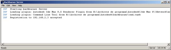

    Ejecutamos el servidor, y en edit / general settings introducimos la IP o nombre de ese ordenador (server) y la IP o nombre del PC dónde está el manager:
    Cerramos y volvemos a ejecutar el servidor, el cual conectara con manager:
    Y en breve recibirá ya una tarea enviada desde el manager.

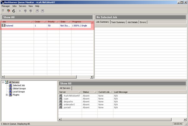

    A mi sale todo hasta llegar a la pantalla que os muestro aquí, el trabajo está en su sitio y conectado, pero no empieza a renderizar, ¿sabéis porqué puede será.
    En el pantallazo que he puesto, no sale que esté conectado a un puesto, pero luego lo hice y esta, pero solo figura el PC dónde está ejecutándose, no puedo añadir la IP del que quiero que trabaje.
