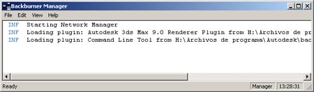

    2: antes de soltar el render en red deberemos, ejecutar en el PC que controlara el trabajo, el manager y el monitor, el servidor lo ejecutaremos más tarde en aquel PC que queramos poner a trabajar.
    Ejecutamos pues el manager y el monitor.

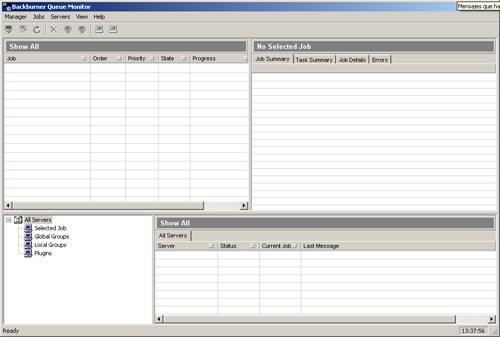

    Monitor->
    Desde el monitor controlaremos todo el proceso de renderizado, sabremos el estado de los ordenadores que ponemos a trabajar, les asignaremos tareas, podremos cancelar o reanudar trabajos, etc.

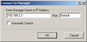

    Al monitor debemos decirle donde en que ordenador está el manager, se lo diremos indicándole la dirección i, p del ordenador dónde está ejecutado, para lo que presionaremos y pondremos la dirección->

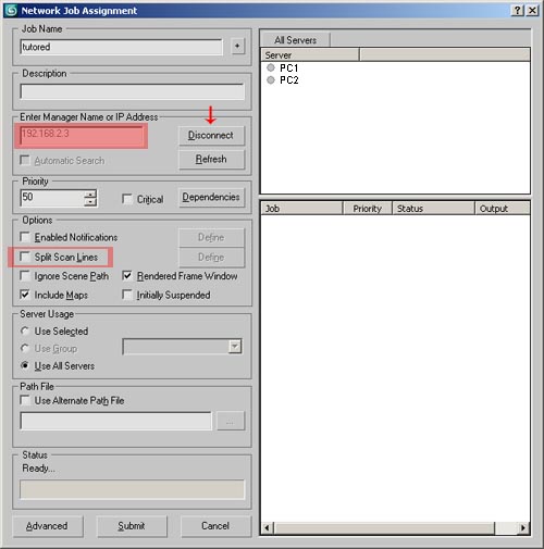

    3: bueno ya tenemos la escena dispuesta, el manager y el monitor funcionando, ya le hemos dicho donde guardar el trabajo y que vamos a renderizar en red, es el momento de darle a render ->
    Entonces nos aparece:
    Aquí podemos seleccionar el nombre de nuestro trabajo y su descripción.
    Introducimos la IP del ordenador dónde está el manager, y presionamos connect conectara y nos saldrán los ordenadores conectados(aquellos donde el servidor esta ejecutado) y los trabajos existentes, (en este caso no habrá ya que este es el primero)
    Opciones:
    • split scan lines : divide el render como nosotros indicamos, así renderiza por partes y luego las junta. Ideal para renders para carteles, estilo 4000x3000.
    strip height: seleccionamos el tamaño (largo) que deseamos dividir las bandas.
    number of strips: nos indica el número de bandas según el largo que indiquemos.
    • rendered frame window : si lo seleccionamos podremos ver el proceso de renderizado, si no está marcado no se verá nada.
    • include maps : importante que este marcada para que envíe los mapas a todos los ordenadores.

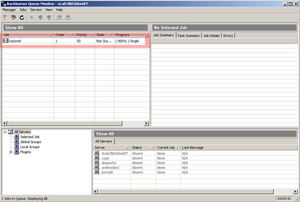

    4: una vez enviado el render veremos que nos aparece el trabajo enviado en el monitor:
    5: ya tenemos el trabajo listo para ser enviado al ordenador que este libre, ahora solo nos queda ejecutar el servidor en aquel ordenador que queramos poner a trabajar. Si estamos renderizando una imagen grande, cada ordenador ejecutara una banda, y al acabar juntara el solo la imagen.

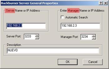

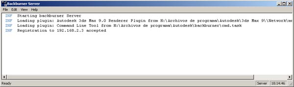

    Ejecutamos el servidor, y en edit / general settings introducimos la IP o nombre de ese ordenador (server) y la IP o nombre del PC dónde está el manager:
    Cerramos y volvemos a ejecutar el servidor, el cual conectara con manager:
    Y en breve recibirá ya una tarea enviada desde el manager.

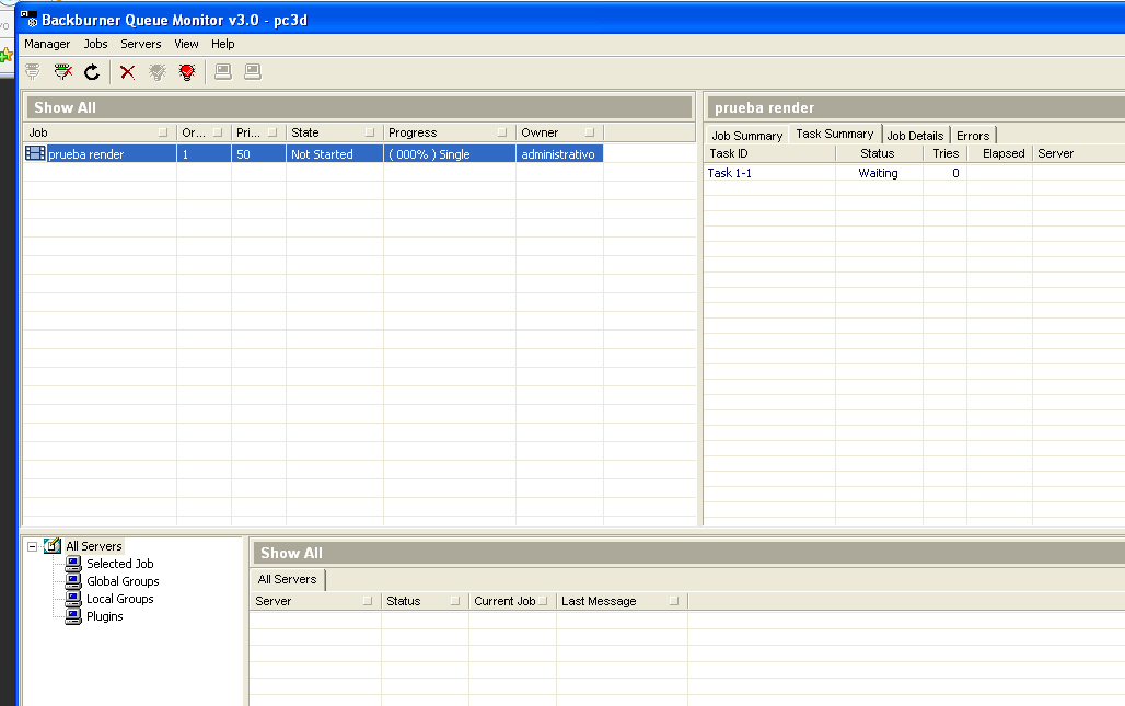

    A mi sale todo hasta llegar a la pantalla que os muestro aquí, el trabajo está en su sitio y conectado, pero no empieza a renderizar, ¿sabéis porqué puede será.
    En el pantallazo que he puesto, no sale que esté conectado a un puesto, pero luego lo hice y esta, pero solo figura el PC dónde está ejecutándose, no puedo añadir la IP del que quiero que trabaje.
