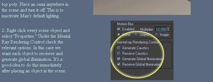

    A ver, no sé si tara bien lo que yo digo, yo lo he sacado de un tutorial de 3dtotal, com. Aquí te adjunto una captura. Pero si quieres puedes verlo tú mismo en la web.
