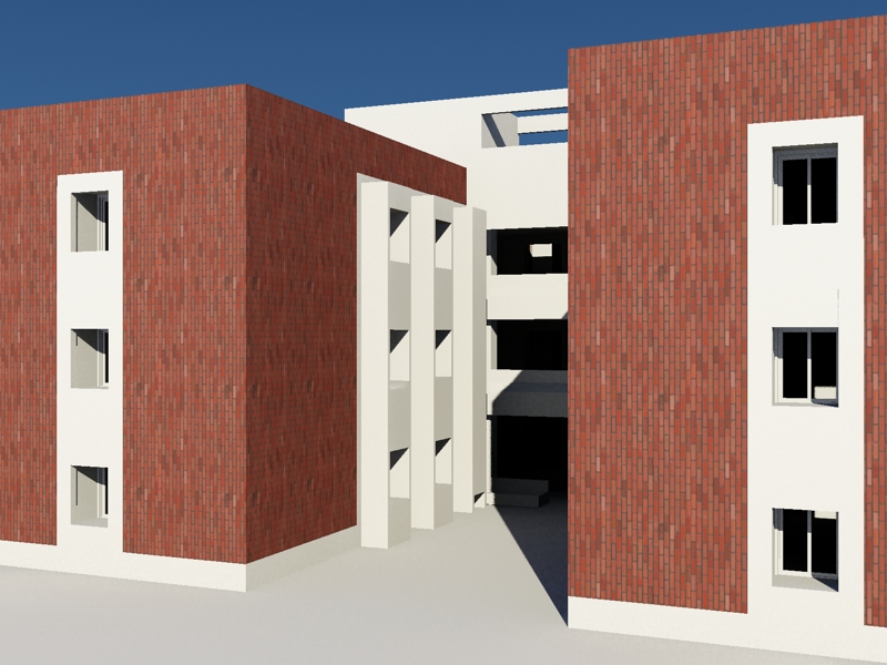

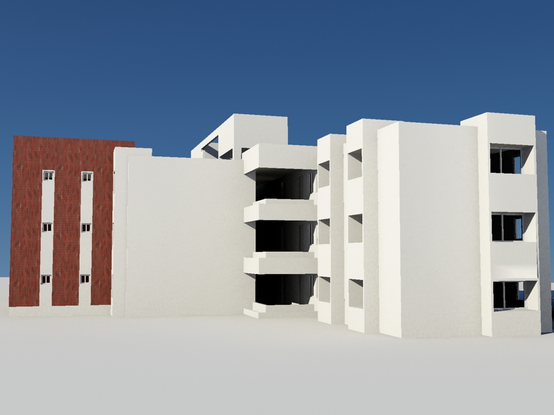

    Saludos amigos amigos, tiempo sin publicar un trabajo, he aquí un edificio que estoy elaborando, tengo armada la volumetria, solo me falta empezar a darle más detalle, tiene algunos materiales de prueba para el cliente, no son los definitivos, necesito críticas por favor, como lo puedo hacer más realista.
    Le faltan vidrios ya que lo estoy haciendo en el 3ds Max, la configuración de luces es la Daylight Mental Ray Sun & Mental Ray Sky, Final Gather en draft por ahora por lo rápido.

    Hola amigo. La verdad la imagen se le ve muy plana me parece que le deberías manejar los AO y los Bump para darle un mayor realismo a la escena y la posición de la fachaleta se ve medio extraña.
    Deberías tal vez enviar los factores que estas utilizando para poder ayudarte un poco más.

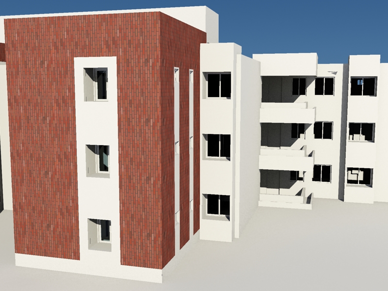

    Mas pruebas, a ver qué opinan.

    Hola Carbalt bueno te podría comentar que tal vez las sombras todavía se las ven duras, pero hay una manera en poder suavizarlas es mejorando los softens en la configuración del Mental Ray Sun además de colocarles un valor negativo al contraste en las sombras.
    De los demás me parece que los materiale en la fachatela lo creas tu o cómo porque tengo una librería de Mental que ya vienen los materiales hechos si te sirve me avisas.
    Ha por cierto, como lograste el césped se ve super bien.

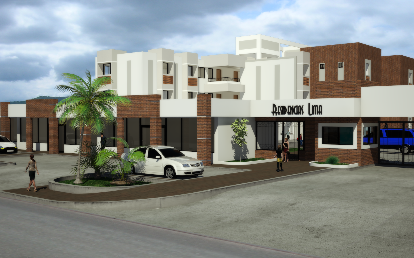

    Después de tanto también, estoy retomando los trabajos, este exterior lo hice con 3dsMax 2009 y photografic exposure, y me pude dar cuenta que los fotones en las luces fotométricas se pueden trabajar mejor.
    A ver que opinan.
    Ojo tiene GI activo, tengo que arreglarlo mejor.

    Así es fotones-fotométricas, tienen mayor coherencia, mismo canal, mismas unidades. Me agradaba mucho tu render de inicio, siento que perdido fuerza en el final. Saludos.
