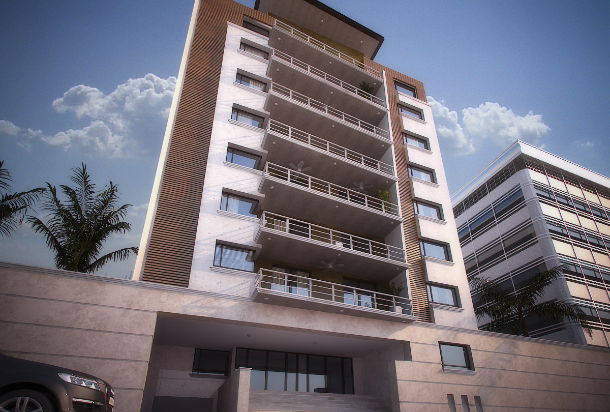

    Hola a todos, les enseño un trabajo que tengo por aquí, aunque son las primeras de envío (falta ambientación) me gustaría que me dieran su opinión respecto a la luz saludos.
    Posdata: los ventiladores nada que ver, pero así lo piden.

    Va bien, aunque esas nubes no acaban de encajar con el punto de vista.

    Está muy bien, lo de las nubes no me había fijado, pero sí.

    Hola Memfox, se ve muy bien, lo único que yo intentaría de mirar, para darle una sensación todavía más de realismo es el tileado de los tejados de las Terrazas, se nota demasiado. Un saludo y un trabajo excelente.

    Pues la luz la veo bien, creo que vas por buen camino.

    Yo no lo cortaría por arriba. Quedaría mejor si se viera entero y con un poco de aire.

    Me gusta Memfox excelente como siempre usaste LightWave? Saludos.

    Hola Memfox, va luciendo muy buena esa imagen, solo que la luz de la tarde no contrasta con el background, igual y cambiándole ahí se vería más chida como dicen x aquí y rota, x materiales, iluminación está muy bien.
    Vale saludos.

    Que buen render, realmente impecable. Saludos.

    Solamente te olvidaste de darle reflectancia a los vidrios del hall y brillo metálico al automóvil, la iluminación se ve bárbara.
    Buen trabajo, muy logrado el punto de vista, felicitaciones.
    Posdata: pedile unas palmeras a Mango light, las que utiliza están al nivel de su trabajo.

    Un trabajo excelente, por criticar hago le doy a las nubes. La iluminación esta excelente.

    Pues se ve muy bien Memfox, aunque yo te sugeriría que analizaras bien que horario del día quieres representar, ya que, como te comentan esas nubes son del casi medio día o después del medio día, y el tono de tu luz solar es suavemente cálido, lo que me da entender un atardecer o amanecer, pero para lo cual las sombras tiene una inclinación un poco elevada, si lo que quieres es representar un amanecer yo subiría un poco la intensidad de la luz solar y bajaría su inclinación, así como cambiar el cielo por uno adecuando.
    En cuanto a lo demás me ha gustado mucho. Saludos.

    Hola a todos muchas gracias por sus comentarios y claro que los tomare en cuenta en poco tiempo terminare el render y pedazo de animación que estoy haciendo, por lo tanto, lo subiere para que le den un ojo, saludos y gracias.

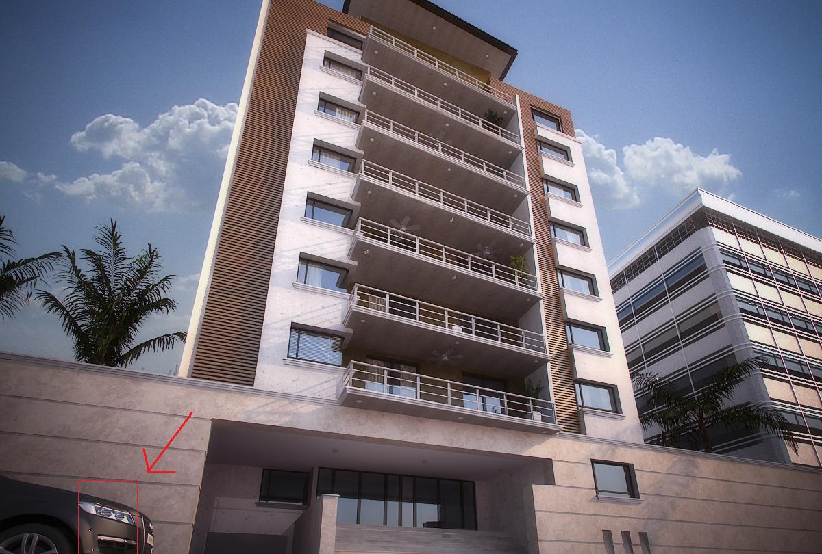

    Hi, im an Italian freelance, the render is very very god, the light very god, but ive a cuestión for you: what are the dots on the car?
