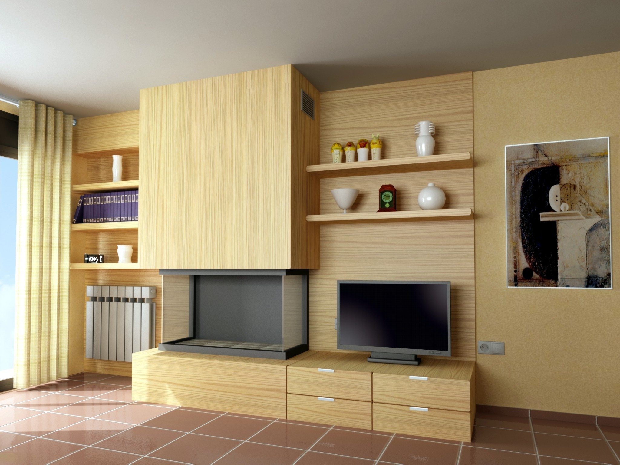

    Hola. El tema de los interiores nunca ha sido mi fuerte, en realidad en tiempos buenos decía que no, pero ahora se necesita todo, mientras Obama y zapatero nos arreglan el mundo.
    Agradecería sugerencias para darle un poco más de realidad. Gracias de antemano.
    3ds Max 9 y Vray.

    Hola Joanca. De Vray no manejo, soy de mental, pero si te puedo decir que la cortina parece que está volando, no está enganchada a nada. La textura del mueble es muy monótona creo que cambiándola se quedaría mucho mejor y el suelo parece más de una cocina que de un salón, en cuanto a la iluminación la veo bastante correcta. Un saludo y siento no ser de mucha ayuda.

    Gracias Rafa, estas siendo de ayuda, no lo dudes, me has hecho ver cosas. Por cierto, me gusta la gente de palabra y con pelotas metafóricas. Saludos.

    Es cierto que la textura de madera se repite de manera clara, cuando tenemos muebles de madera las aristas suelen ser menos duras, un chamfer por lo menos.
    Podría en la realidad el sol de una pantalla de televisión deslumbrar fuera de la misma pantalla? Un saludo.

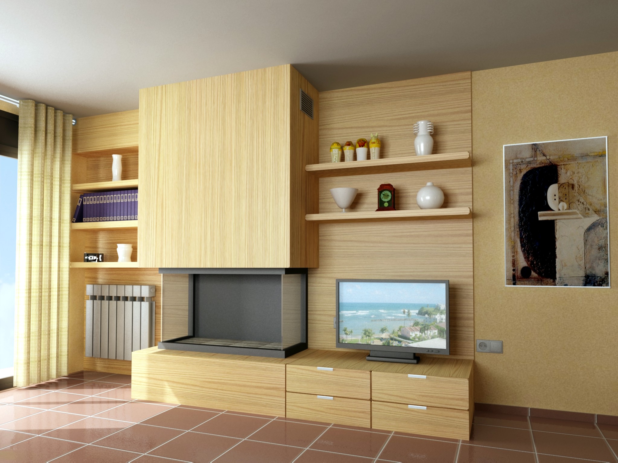

    Otra prueba
    Agradezco vuestra colaboración. A ver si hemos mejorado algo? Saludos.

    Mejor, pero encima e la chimenea se sigue viendo la repetición de la textura.

    Estoy contigo Kamborio, pero algo se ha mejorado. Por cierto Joanca revisa la UV del suelo que las juntas del rodapiés con la solería no coincide.

    Se advierte el tileado de la madera. La imagen de la televisión la quitaría, parece una pegatina. Y como ya te decían, unos chamfer hacen maravillas en los bordes duros.
    Por cierto, he advertido que algunas de las vasijas de la repisa pecan de bordes poligonáceos, o sea pocas subdivisiones, y el tubo de la cortina brilla como si tuviera luz propia.
    Espero esto te ayude.

    Posteo con alguna correción en la madera
    Lo cierto es que, si va cambiando. Gracias por la colaboración. Por cierto, tienes razón Wayfa, no me había fijado en esos detalles.

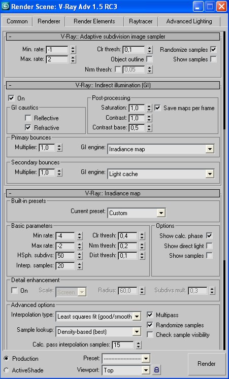

    Ante todo agradeceros la impagable ayuda que me estáis dando. Tuve que aparcar un poco el tema, por otro trabajo más urgente.
    La próxima semana sin falta seguiré en ello.
    No obstante publico los parámetros de render. Saludos.

    Hola buena noches desde Veracruz. Te comento que tú modelado se ve bien, te falta experimentar un poco más en texturizado y ambientación.
    Lo primero [modelado]. Soy de la opinión que las cajoneras las separes del piso, pongas un rodapié, al cuadro le pongas un marco más grande y con madera oscura para contrastar con el color del muro, también podrías intentar en la parte superior de la chimenea poner una caja remetida para iluminación.
    [texturizado] los metales podrían ser más cromados, aumentas el valor refract, el piso sugiero cambiar esa textura por un Vray tiles tanto en Diffuse como en Bump y este como a 15, el mismo mapa que tienes en Diffuse de la madera deberías ponerlo en Bumb y en reflect, lo haría más real, si tienes el mapa en blanco y negro que mejor.
    Por último, [ambientación] no se vería nada mal que la televisión fuera empotrada en muro y en vez de tantos jarrones y similares pusieras más libros algo desordenado sugiriendo un uso y un par de cajas de algún aparato como un celular o algo así, también podrías poner un puf o algún sofá que le de un toque de Loft e inclusive pegada a la pared una jardinera larga en cerámica negra con pasto.
    Bueno me disculpo por que me extendí bastante, pero son solo mis recomendaciones, la idea es ayudarnos entre todos y yo te comparto mi experiencia ya que trabajo en un estudio de infoarquitectura aquí en México saludos y espero te sea de ayuda.

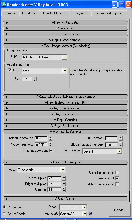

    Bien Joanca por publicar los settings, pero pienso que deberías estirarte más en el sentido que no solos parámetros enviados son suficientes, sería conveniente que publicases los de color Maping, antialiasing, parámetros de cámara, parámetros de luces los de Irradiance Map y los de Light Caché se que pido mucho, pero me ofrezco a darte una solución buena que no olvidaras en cuanto a iluminaciones interiores se trata, por lo menos a mí me funcionan de maravilla.
    Por otro lado, indica que máquina tienes para renderizar y así podremos optimizar el cálculo de render a tu máquina evitando que se disparen los tiempos de render.

    Bueno, pues sigo agradeciéndoos. Minmax, inquieto me tienes con la solución, es broma, publico todos los parámetros que me has pedido.
    A ver si esta semana próxima puedo terminarlo con las recomendaciones. Saludos.
