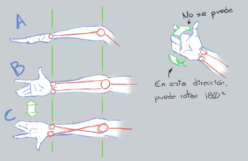

    Bien, como no puedo poner ninguna captura ahora, primero publico un dibujo y después os comento el problema.
Nombre: temp_136.jpg
Visitas: 319
Tamaño: 46.3 KB

    No entiendo un pijo, explicala, por fi. Gracias.
