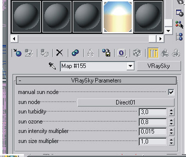

    Hola amigos, les dejo estas imágenes, me está complicando porque no sé que parámetros tocar para que se vea mejor, veo que se me queman los materialen, no me convence para nada, a ver si ustedes me ayudan, si? Gracias. Estoy trabajando en 3dsmax 9, con Vray 1.5.

    Fíjate bajando el Sun size múltiple, al sol lo veo muy grande. Saludos.

    Hola mariapia81, estas utilizando la cámara de Vray, si es así prueba a quitarle el viñeteado, eso hace que normalmente se oscurezcan las imágenes por los bordes y también sé quemen un poco por el centro, mira los parámetros que tienes de speed, f-number y todo eso.
    Y deberías de mirar los settings que tienes ya que no son los mejores para renderizar una imagen exterior, al menos a mi entender, pero si a ti te va bien pues perfecto. Un saludo.

    Hola Franhegar, no estoy utilizando la cámara Vray, y si tienes alguna sugerencia sobre los settings, bienvenidos sean. Gracias. Y con respecto al Sun size múltiple, ya lo he bajado, y sí, me solucionó un bastante.

    Hola mariapia81 estaría bueno que comentes como te quedo con el tema de bajar al Sun size porque también podría servirte si buscas más claridad que toques un poco el dark múltipler en el Color Mapping y de última probando con un tipo exponencial en vez de linear multiply.

    También mírate el tema del control de exposición. El Color Mapping de Vray lo tienes en modo lieneal, ponlo en alguno de los logarítmicos que impiden que se te que me la imagen. Aunque puede que aplatane un poco más las texturas XP.

    Pues deberías.
    La mejor combinación para evitar eso es usar Vray Sun / Vray Sky / VRayPhysicalCamera.

    Bueno, ya había comentado que al bajar el Sun size múltiple, me mejoró bastante la imagen, ya voy a subir una actual, pero antes voy a probar todos estos datos que me dejan aquí, la verdad que muchas gracias por los consejos, ahora pruebo y subo la imagen.

    Hola chicos, aquí subo la última imagen, sé que le falta todavía, pero quería que veas que (para mi) mejoro bastante, que opinan. Gracias por todos los consejos y ayudas. Vaya, por cierto, solo le bajé al Sun size multiplier. Saludos.

    Vraysun está pensado para funcionar con VRayPhysicalCamera.
    Y ahora voy con el tercer elemento: VRayPhysicalCamera. Si habéis estado haciendo pruebas con los dos elementos ya comentados, veréis que por defecto vuestras escenas aparecen quemadas: todo de color blanco. Y empezareis a jugar con la intensidad de Vray Sun, la intensidad de Vray Sky, parámetros, parámetros. Ésa no es la manera, porque para eso está VRayPhysicalCamera.
    Esto está extraído de este hilo: taller de iluminación de interiores Vray (i) - Foros 3dpoder..
    Mi consejo es que te ciñas a las metodologías que funcionan, y que están sobradamente probadas. Eso es una garantía de cierto éxito.
