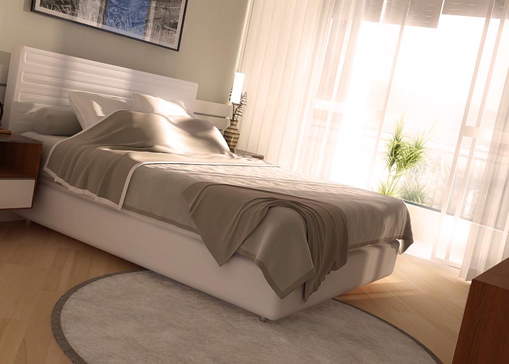

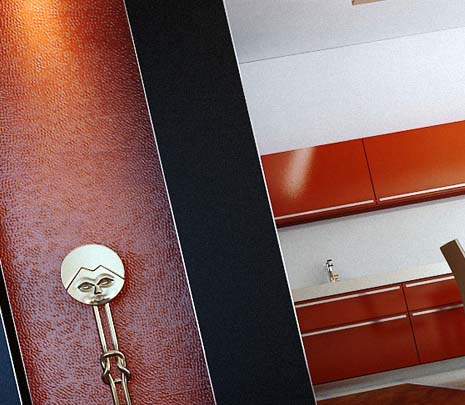

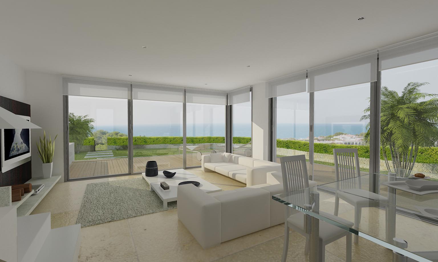

    Hola a todos es una pregunta que me vengo haciendo hace bastante tiempo, eh visto imágenes en 3d que posen gran nitidez y llego a la conclusión que pueda ser por antialiasing subdivisión, que en este caso le he dado min 0 max3 o puede que sea la resolución 1500 x, en cualquier caso, no logro llegar a lo que quiero nitidez para el interior he utilizado el Vray Sun, Sky, los parámetros son irradiance primario en preset medium y Light Caché en secundario. Lo que no logro y es mi duda existencial es como dar mayor nitidez al render. Si alguien me puede ayudar en esto, aunque la imagen ya la he entregado me gustaría develar la cuestión. También adjunto algunos detalles de trabajos para poder entender lo que busco. El primer render es mío los demás son de referencia. Saludos. Ana.

    ¿Qué tipo de filtro de antialias utilizas? Creo que ahí está el problema. Cámbialo a Mitchell o Lanzcos, radio 4, y ganaras nitidez. También puedes aplicarle un sharpen en postproducción, sin pasarte para que no salgan demasiados rebordes en la imagen. Saludos.
    Qué tal utilice el Vray Lanzcos filter justamente para esta escena. Y le había dado al sharpen en Play Station 2 pero no es lo mismo.

    Has probado el Catmull Rom.

    Has probado el Catmull Rom ¿
    Si Fidelmg en todas las demás escenas para interiores he probado el Catmull Rom que es para arquitectura desde siempre y nunca he llegado a tanta nitidez.

    ¿Has probado el Catmull Rom con min. 1 y max. 4? A mí me suele dar baste buen resultado, una crítica es que el Bump del suelo del salón es un poco grande, a mi parecer.
    Lo demás lo veo bien.

    Si no enseñas tu imagen, poco podemos hacer.
    Iker la imagen es la llamada interior o sea la primera esa es la que quiero mayor nitidez por supuesto, y las otras dos son de referencia.

    Hola, a veces da la sensación de falta de nitidez por el Color Mapping, que estas usando? Me ha pasado que con Hsv se ven como difusas las divisiones entre objetos.
    Quizás te sirva. Saludos.

    Pues yo veo más o menos bien la imagen, no será por la compresión del jpg? Tienes que darle al 100% siempre, o guardar como tif o similar.
