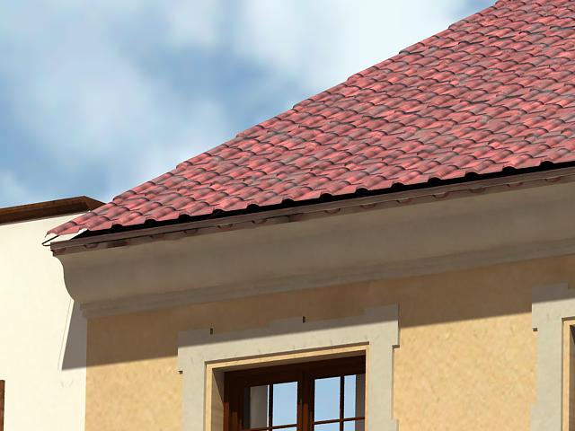

    Hola a todos, porque me sale mal la unión del tejado con la cornisa? El tejado lo he hecho poniendo un plano con Vray displacement 2d mapping y amount 0.1m.
    Alguna ayuda? Un saludo.

    El plano al que le has aplicado el desplazamiento es un plano sin grosor detacheado ¿verdad? El desplazamiento mueve un poco la malla, asegúrate de que tenga grosor. Un saludo.
    Edito: también puedes probar a hacer semicilindros para imitar la teja y sobre ellos aplicar el desplazamiento, que puede ser una rampa de degradado para imitar las juntas de las tejas.

    Siempre hacia el tejado extruyendo un perfil de la teja y después dándole una textura de teja con un rayado y no quedaba mal.
    Ahora estoy probando hacerlo con un plano de 0.05m de grosor con un desplazamiento de 0.10 pero ya veis como sale. Un saludo.
