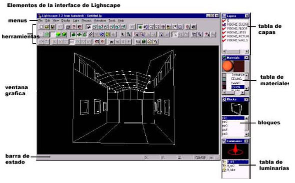

    Arrancando Lightscape. Interface gráfica.
    Arrastrando la esquina inferior derecha de la ventana podrás cambiar el tamaño de la misma. Si esto fuera un manual normal ahora empezaríamos a explicar los menús, las opciones de cada uno, las 20,000 ventanas que te salen que quieren decir, total, que hasta el número 4 o 5 del curso no sabrías como empezar. Pues ni hablar, hay que ser eficaces, y la mejor manera de aprender a nadar es tirarse al agua. Así que solamente hemos hecho referencia a la interfaz gráfica para que tengas una referencia.
    De dónde están las cosas que te vamos a ir diciendo.

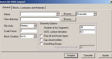

    Vamos pues a importar el archivo en el Lightscape.
    Nos vamos, desde Lightscape abierto, a file->import->dwg.
    Sale una ventanilla tal que así:
    Ahora le damos donde pone browse para buscar el nombre del fichero. Le damos aceptar y nos sale una ventanilla que dice en inglés algo, así como las dimensiones del objeto son (tanto x tanto en metros) es razonable? En nuestro caso si es razonable por que el objeto está modelado con el metro como unidad. Aceptamos de nuevo y nos saldrá una vista en perspectiva alámbrica (más bien un alzado). Llegado este punto es preciso familiarizarse con los movimientos del punto de vista y sus posibles visualizaciones. Para ello utilizaremos los siguientes iconos:
    Siendo:
    1- Vista en perspectiva. Es la que tienes ahora mismo y que se podrá configurar con punto de vista, punto de visión, plano del cuadro.
    2- Vistas varias (planta, alzados, como en el AutoCAD).
    3- órbita. Solo funciona estando en (1) y desplaza el punto de vista en una órbita.
    4- Giro de cámara.
    5- Zoom dinámico (te suena verdad).
    6- Ventana zoom.
    7- Mueve el punto desde dónde se mira en un plano.
    8- Acercar, alejar cámara.
    9- Desplazar la pantalla (como el pan del Cad).
    10- Inclinación de cámara.
    11- Ver en perspectiva alámbrica.
    12- Ver en perspectiva alámbrica, pero con colores de capa o material.
    13- Ocular líneas.
    14- Ver en estado sólido.
    15- Ver en estado sólido y el wireframe.
    16- Muy útil en estado sólido y sin los cálculo de iluminación hechos, por que da profundidad al asunto. (haciendo una simulación genérica para un punto de luz).
    Bien, pues lo ponéis como más rabia os de, yo prefiero en sólido.

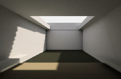

    Al terminar (cuando vaya por 99 o más lo puedes parar icono del tipo parado), quedará algo como esto:
    Y ahora es cuando empieza nuestro trabajo. Ya que vamos asignar las.
    Texturas. Pero no las cogeremos tal cual viene, no, ni muchos menos.
    Texturas.
    Cuál es una de las características de la naturaleza (que no hay dos cosas iguales, bueno ahora con las clonaciones ya no sé qué decir), o bueno, para que parezca real no podemos repetir patrones que sean evidentes quedaría muy pesado. Así que, si podemos hacer nuestras texturas y que tengan además un poco de suciedad pues mejor.
    No te preocupes, esta vez hemos incluido las texturas para que no tengas que matarte. El suelo del estanque tiene una textura de piedrecillas. Los paramentos de hormigón debemos montarlos (en cualquier programa de edición gráfica) para que acoplen a la perfección.

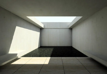

    El proceso que yo he seguido para montar los paramentos de hormigón, así como el suelo es renderizar estas piezas por separado y luego sobre ellas en el Adobe Photoshop voy montando el plano de texturas.
    Bien ahora creamos un material (hormigón 1), vamos a la pestaña texturele damos a browse y buscamos la textura que queremos ponerle. En el caso de la pared del fondo se llama hormigón1 las paredes laterales hormigón2 y los bancos y techo hormigón3, cargando cada una en el material del mismo nombre. Igual hacemos con el suelo y la base del estanque.
    Ahora seleccionamos la pared del fondo, botón derecho y assing material le asignamos el material hormigón1 y.tachan. Ajusta a la perfección, ¿cómo? Que no ves la textura, ah, pero asegúrate de tener activado el icono de ver texturas es un cubo con cuadradas azules y blancos, ya? Ahora si ¿eh?
    Bien realizamos lo mismo con los paramentos laterales (uno a uno), el suelo, los bancos.
    Al asignar un material a una cara el programa ajusta las dimensiones de la textura a la de la cara. Por ello encajan tan bien (por que son las mismas). En caso de que no deberemos (alinear la textura), cosas que veremos en otros curso.
    Bien cuando ya está todo asignado podemos hacer el render. Nos vamos a file -render. Seleccionamos como queremos que se grabe (*.jpg), bmp, y activamos las 3 primeras casillas de (ray trancing) estos añadirá este proceso al render. En antialiasingponemos un número no inferior a 3 si quieres algo de calidad en el dibujo si no se verá muy infográfico. Bien le damos a render y. Saldrá una cosa como la siguiente. Bueno no exactamente igual por que luego en Adobe Photoshop le he dado a image -- auto leves?
