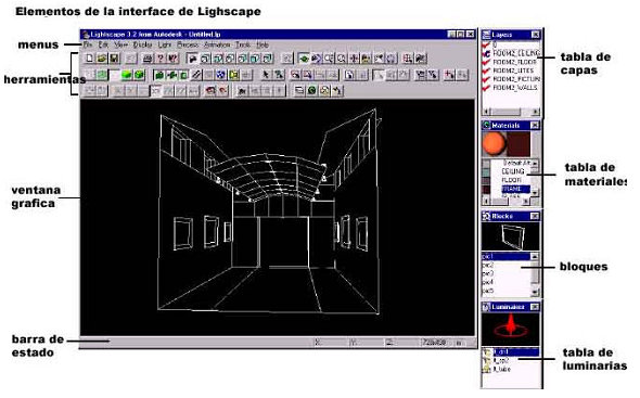

    Arrancando Lightscape. Interface gráfica.
    Arrastrando la esquina inferior derecha de la ventana podrás cambiar el tamaño de la misma. Si esto fuera un manual normal ahora empezaríamos a explicar los menús, las opciones de cada uno, las 20,000 ventanas que te salen que quieren decir, total, que hasta el número 4 o 5 del curso no sabrías como empezar. Pues ni hablar, hay que ser eficaces, y la mejor manera de aprender a nadar es tirarse al agua. Así que solamente hemos hecho referencia a la interfaz gráfica para que tengas una referencia.
    De dónde están las cosas que te vamos a ir diciendo.

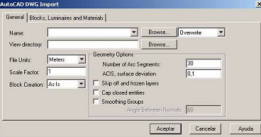

    Vamos pues a importar el archivo en el Lightscape.
    Nos vamos, desde Lightscape abierto, a file->import->dwg.
    Sale una ventanilla tal que así:
    Ahora le damos donde pone browse para buscar el nombre del fichero. Le damos aceptar y nos sale una ventanilla que dice en inglés algo, así como las dimensiones del objeto son (tanto x tanto en metros) es razonable? En nuestro caso si es razonable por que el objeto está modelado con el metro como unidad. Aceptamos de nuevo y nos saldrá una vista en perspectiva alámbrica (más bien un alzado). Llegado este punto es preciso familiarizarse con los movimientos del punto de vista y sus posibles visualizaciones. Para ello utilizaremos los siguientes iconos:
    Siendo:
    1- Vista en perspectiva. Es la que tienes ahora mismo y que se podrá configurar con punto de vista, punto de visión, plano del cuadro.
    2- Vistas varias (planta, alzados, como en el AutoCAD).
    3- órbita. Solo funciona estando en (1) y desplaza el punto de vista en una órbita.
    4- Giro de cámara.
    5- Zoom dinámico (te suena verdad).
    6- Ventana zoom.
    7- Mueve el punto desde dónde se mira en un plano.
    8- Acercar, alejar cámara.
    9- Desplazar la pantalla (como el pan del Cad).
    10- Inclinación de cámara.
    11- Ver en perspectiva alámbrica.
    12- Ver en perspectiva alámbrica, pero con colores de capa o material.
    13- Ocular líneas.
    14- Ver en estado sólido.
    15- Ver en estado sólido y el wireframe.
    16- Muy útil en estado sólido y sin los cálculo de iluminación hechos, por que da profundidad al asunto. (haciendo una simulación genérica para un punto de luz).
    Bien, pues lo ponéis como más rabia os de, yo prefiero en sólido.

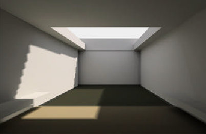

    Podemos iniciar y a los cálculos, yo prefiero situar la cámara en un punto (el de la perspectiva) para ver cómo va evolucionando el proceso. Si le dais a wiev - setup os saldrá una vista en planta donde podréis modificar los valores de la perspectiva, acordaros de modificar el plano del cuadro hasta ponerlo más cercano posible (las situaciones retiradas se utilizaran para cosas como secciones fugadas?) acordaros también de situar la altura del observador.
    Si de todas formas, la vista no es como deseabais la podéis modificar con los iconos de navegación.
    Para empezar a hacer los cálculo busca el icono del tipo que parece que va a echar a correr y le das, después le das al que está corriendo?
    Al terminar (cuando vaya por 99 o más lo puedes parar icono del tipo parado), quedará algo como esto:

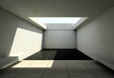

    Bien cuando ya está todo asignado podemos hacer el render. Nos vamos a file -render. Seleccionamos como queremos que se grabe (*.jpg), bmp, y activamos las 3 primeras casillas de (ray trancing) estos añadirá este proceso al render. En antialiasingponemos un número no inferior a 3 si quieres algo de calidad en el dibujo si no se verá muy infográfico. Bien le damos a render y. Saldrá una cosa como la siguiente. Bueno no exactamente igual por que luego en Adobe Photoshop le he dado a image -- auto leves?
    Si queréis que sigamos con este curso, o no os ha quedado algo claro, o queráis mandarme vuestros render, por favor mandarme un mail a:
