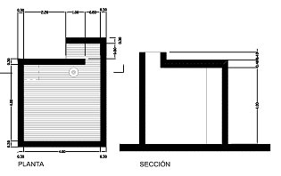

    En AutoCAD abrimos los planos (zen, dwg), podemos eliminar las cotas pues ya no nos hacen falta (las imprimis antes para tenerlas). Guardaremos el modelo como zen3d, dwg (o como queráis) antes de seguir.
    Ahora empezaremos con los muros:
    Trazamos una polilínea (pol) que recorra todo el perímetro del muro en planta (antes haremos una capa que se llame, por ejemplo, muro3d).
    Extruimos (ext) la polilínea con una altura de 4.8 metros, que es la altura más alta del modelo el ángulo de inclinación;0. En este momento si movemos la órbita del AutoCAD veremos esto:
    Ahora procederemos a crear el suelo (el cuál será de listones de madera) creamos la capa 3dsuelo, y realizamos la misma operación que con los muros.
    Este tipo de modelados de caras se puede hacer de muchas maneras, esta es una de ellas. La altura que le pongamos ahora da igual 0.3 por ejemplo, pues lo vamos a descomponer (explode) para quedarnos con el plano de abajo. Esto también se puede hacer en el Lightscape (el limpiarlo) como vimos en el tutorial 1.
    Vamos ahora a crear el techo y el lucernario. Seleccionamos la superficie de suelo que hemos dejado, la copiamos a 4pregunta de altura (copy.seleccionamos. @0,0,4) la extruimos con 0.8 m.
    Ahora modelamos el hueco del lucernario (nótese que hemos puesto un techo de 0.8pregunta de ancho, pues modelar como aparece en la sección solo para ver el espacio interior no tiene sentido.) también de 0.8 de grosor.
    Y le restamos (dif) al volumen del techo el del lucernario. Después unimos el.
    Volumen resultante (uni) al de los muros (para evitar las superficies ocultas).
    Ya solo nos quedan as dos superficies por dónde entra la luz, el lucernario y la entrada. Para la entrada vamos a usar otro método. Dibujamos la línea del vidrio en el suelo y le damos una altura. (editando sus propiedades le ponemos altura 4, esto también servirá como cara 3d en Lightscape).
    Para el lucernario haremos una cara 3d (en?dibujo,? cara 3d o según la versión de AutoCAD que tengáis), otra manera de crear caras. Con cualquiera de estas operación se puede ir creando el modelo teniendo siempre cuidado de no dejar partes ocultas.
    Ya tenemos el modelo listo para pasar a Lightscape, aunque antes tendrás que guardarlo al disco duro (podemos desactivar o borrar las capas que no usamos).

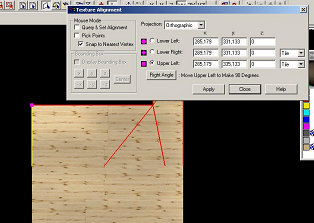

    Para el suelo crearemos un mapeado del mismo, para que esté bien hecho. Para ello yo renderizo en planta la cara del suelo, la llevo a Adobe Photoshop (o similar) y allí empiezo a pegar listones de madera de distintas intensidades, colores.
    Después creare un material al que le aplicare la textura creada. En principio esta es la manera mejor de crear mapas de texturas, pues por seguro que no se repetirán y sí, por ejemplo, estamos trabajando con hormigón y queremos ponerle unas goterillas en la esquina, tendremos que pintarlas así. Si le damos al cuadro de mostrar texturas y no aparecen tendremos que definir la ruta de las mismas en:
    File?properties?paths. Textures? new? (ruta donde estén las fotografías). Si le asignamos el material suelo creado puede que salga con excesiva modulación, o triangulado etc. Podremos alinear la textura de la siguiente.
    Manera (para que se vea bien) ponemos una vista en planta, seleccionamos el suelo, y le damos a, botón derecho? texture aligment. Entonces damos a pik point (seleccionar puntos) y Snap todo nearest (ajustar al más cercano), y seleccionaremos las esquinas inferior izquierda, inferior derecha y superior izquierda de dónde ira la textura. Para que no haya problemas con las triangulaciones de la textura las dos opciones de las casilla de la derecha del cuadro estarán en tile.

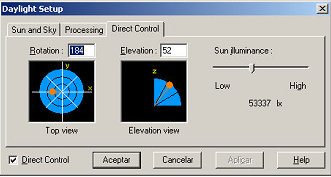

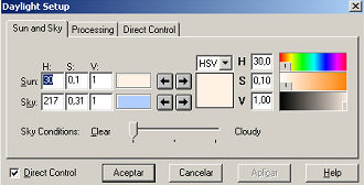

    Ahora le diremos al programa las superficies por las que entra el sol (como ya hicimos en el primer tutorial) seleccionamos los vidrios, botón derecho sobre ellos, surface procesing y activamos la casilla window.
    Colocaremos la posición del sol ahora con el direct control en light?Daylight, eh.
    Pu esto los calores de esta forma:
    Así la luz del Sky light será más azul. En direct control los valores para que salga la luz tipo revistilla para este modelo son:

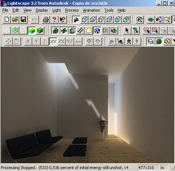

    Hacemos la prueba de iluminación con los parámetros del wizard para nivel 2
    Diciéndole que considere iluminación natural y el modelo es un interior. Grabamos antes el fichero lp y le damos a que comience el proceso.
    A ver cómo queda (es para ver la iluminación general y las inclinaciones, nada definitivo.
    Oh, no te emociones, que luego saldrá mejor. Pero es bueno ir viendo las diferencias que marcan los parámetros de radiosidad.

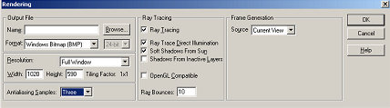

    Abriremos otra vez el archivo lp que habíamos grabado y modificaremos el wizard para nivel de calidad 5, para que salgan mejor las sombras etc, e iniciamos el proceso de nuevo.
    Después de una larga espera vamos a render, y activamos los parámetros de esta manera:

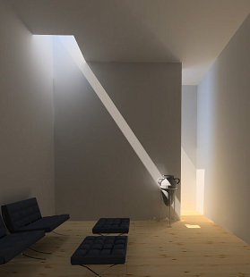

    El resultado final es este más o menos:
    , bueno, el jarrón es que está muy facetado, pero se entiende la intención ¿no? La verdad es que los resultado no han sido muy fotorrealistas porque no nos hemos esmerado mucho, pero al menos hemos aprendido a que no nos salgan artefactos raros, o las dichosas humedades.
