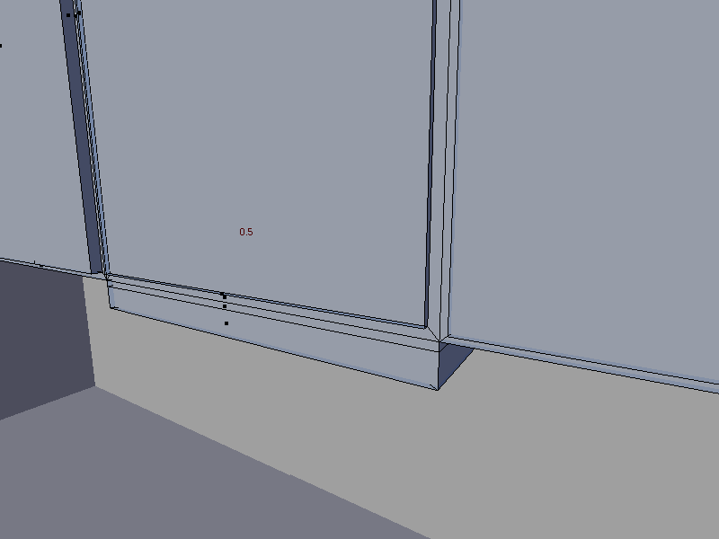

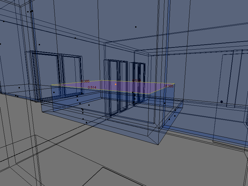

    Buenas noches, a alguien le pasa lo siguiente con Blender 2.46? En la primera imagen, se ve la transparencia total, en la segunda, después de pulsar z, se debería ver opaco, pues fijaos en los bordes.
    No es que me moleste mucho, pero a veces confunde un poco. Gracias y un saludo.

    Yo diría que ahí está el problema porque a mí me parece un error de precisión del Zbuffer, como si estuviera configurado con pocos bits.

    Bueno, siguiendo con el tema por el cual publiqué, ya encontré la solución. Era un tema de las view properties, tenía configurado el clip start a 0,01, es decir un centímetro si tenemos en cuenta que una unidad de Blender corresponde a un metro, de manera que, me pudiese acercar mucho a un objeto. Si muevo este valor a 0,02, el dichoso efecto ya empieza a desaparecer y si vamos aumentando el valor, desaparece por completo. Un saludo.
