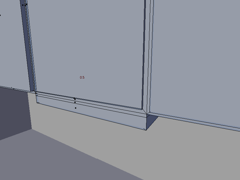

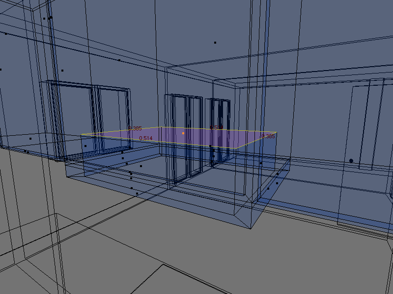

    Buenas noches, a alguien le pasa lo siguiente con Blender 2.46? En la primera imagen, se ve la transparencia total, en la segunda, después de pulsar z, se debería ver opaco, pues fijaos en los bordes.
    No es que me moleste mucho, pero a veces confunde un poco. Gracias y un saludo.

    A ver si tienes algún parámetro mal en la configuración OpenGL de tu tarjeta gráfica.

    Pues es lo primero que miré, pero nada de nada, a seguir buscando tocan. Gracias por responder.

    Puede ser que tienes, caras o vértices dobles, o también mal alineados. Saludos.

    Ei, artista, nono, está todo bien. De hecho, me pasa con cualquier modelo en cuanto entro a Edit Mode. Decir que el sistema operativo es Linux Ubuntu, no sé si eso puede ser algo a tener en cuenta, lo digo porque al ser novato en dicho so, quizás deba hacer algo especial en cuanto a los drivers de la gráfica. Bajé los privativos de Nvidia de los repues y lo que es resolución de pantalla y moverse por los visores de Blender, va todo ok, lo que sí es verdad es que no tengo ninguna opción más de configuración, como tenía, por ejemplo, con Windows XP. Un saludo.

    Lo que sí es verdad es que no tengo ninguna opción más de configuración.
    Yo diría que ahí está el problema porque a mí me parece un error de precisión del Zbuffer, como si estuviera configurado con pocos bits.

    Bueno, siguiendo con el tema por el cual publiqué, ya encontré la solución. Era un tema de las view properties, tenía configurado el clip start a 0,01, es decir un centímetro si tenemos en cuenta que una unidad de Blender corresponde a un metro, de manera que, me pudiese acercar mucho a un objeto. Si muevo este valor a 0,02, el dichoso efecto ya empieza a desaparecer y si vamos aumentando el valor, desaparece por completo. Un saludo.
