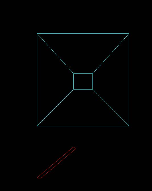

    Hola, tengo la duda de cómo modelar un tejado a 4 aguas con un agujero en medio, y con un perfil dado. Adjunto la imagen de la planta de la cubierta que es sencilla pues es un cuadrado y también del perfil del Faldon. He intentado hacerlo con una revolución dando solo 4 segmentos y claro lo hace bien, pero el resultado no se ajusta a la planta pues la revolución la hace pequeña, las esquinas no coinciden con el tamaño de la planta. Bueno a ver si alguien me dice algo. Un saludo y gracias.

    algo así? Si es así es muy simple es una simple caja y escale el polígono de arriba. El perfil del faldón no te lo entendí, quizás lo conozco con otro nombre.

    Creo que no habéis leído bien mi mensaje o es que no me he explicado bien. El Faldo tiene un perfil determinado, aparece en el dibujo. Gracias.
    Apr 2006
    2,740
    Modelar tejado
    Pero ese perfil no tiene nada de particular siguiendo el método que te dice Edian y aplicándole un Shell o extrusión consigues la forma que estas buscando.

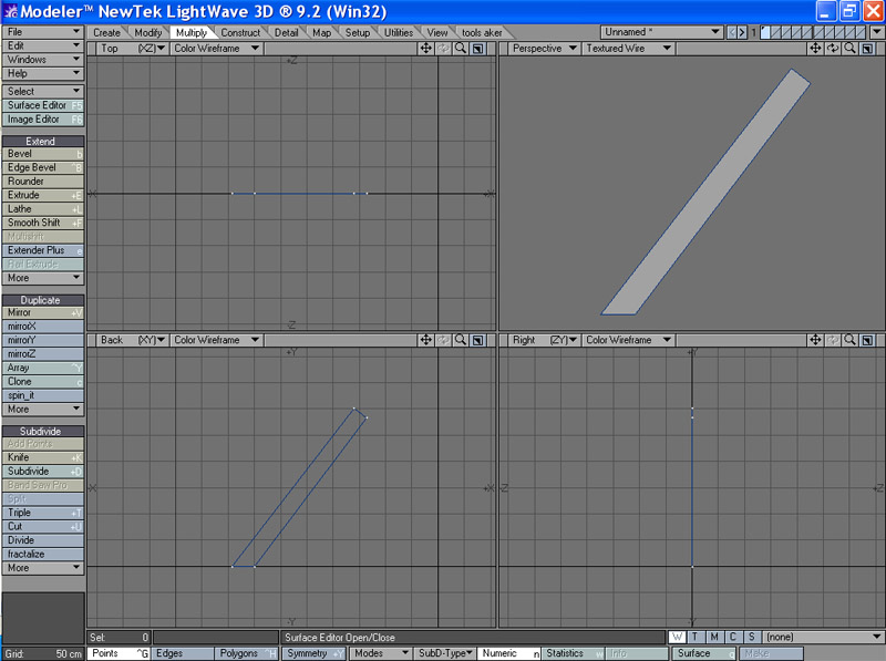

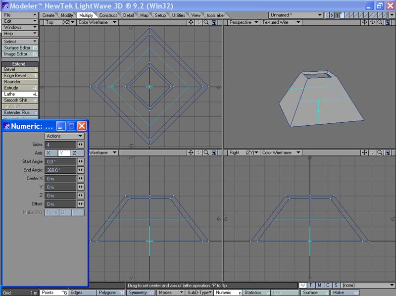

    Editado : ya he visto que has intentado este método, y dices que no te satisface, pues no sé, yo creo que a partir de obtener un modelo con esta técnica, seria cuestión de ajustar el resultado, pero, en fin.
