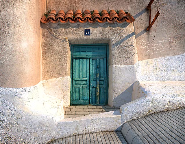

    Yo modelo una teja y la copio (no instancias) luego modifico cada teja para dar caos y mapeo una por una, por último, añado la vegetación que siempre hay en los tejados viejos.[url= http://www.juansiquier.com].
Nombre: the_slope.jpg
Visitas: 1778
Tamaño: 102.9 KB
