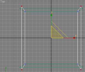

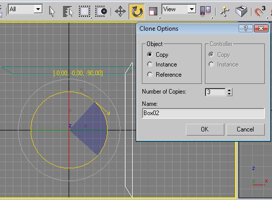

    Yo diría que movieras el pivote de la primera parte que modeles hasta una parte más central, después con shift apretado dale a rotar y ajusta a los 45 grados cuando te salga el cuadro de diálogo le dices que haga 3 copias y el te lo hace automáticamente, con esto vas a tener que ajustar seguramente las copias para que se una bien o ir probando moviendo más o menos el pivote para que quede bien colocado de una vz (te recomiendo ajustarlo moviendo los objetos que acabas de crear).
    Ahora voy a hacer una pequeñas screen a ver si entendí bien lo que querías decir.
    Creas uno de los lados del marco y ajustas el pivote.
Nombre: Dibujotuto1.jpg

    Luego haces la copia con sus ángulos correspondientes.
Nombre: Dibujotuto2.jpg

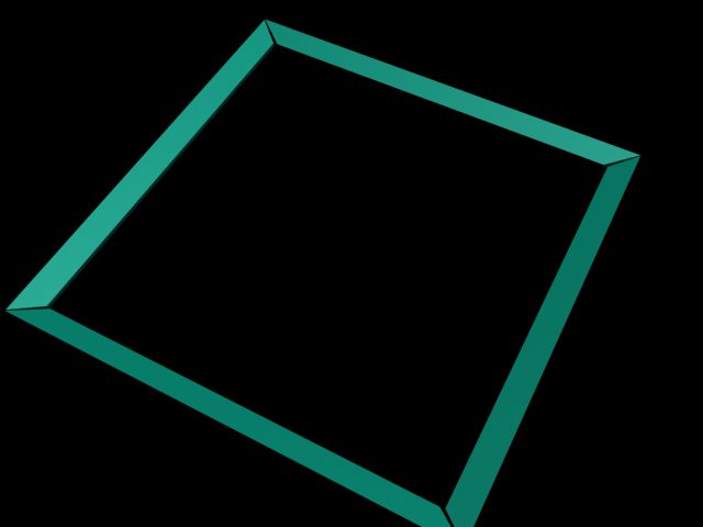

    Te va a quedar algo así.
Nombre: Dibujotuto3.jpg

    Y después ajustas los vértices que tengas que ajustar para que te quede bien formado el marco.
