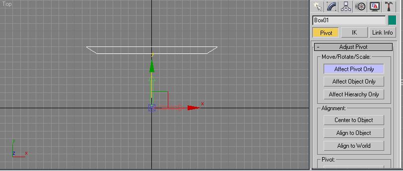

    Creas uno de los lados del marco y ajustas el pivote.
Nombre: Dibujotuto1.jpg

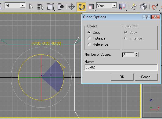

    Luego haces la copia con sus ángulos correspondientes.
Nombre: Dibujotuto2.jpg

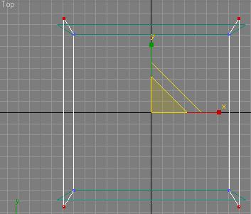

    Te va a quedar algo así.
Nombre: Dibujotuto3.jpg

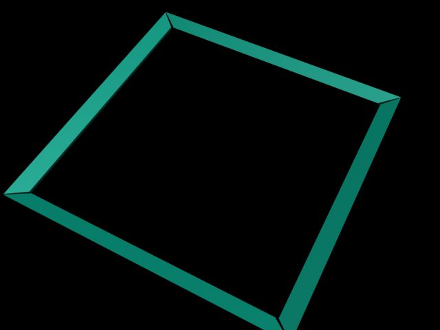

    Y después ajustas los vértices que tengas que ajustar para que te quede bien formado el marco.
Nombre: finaltuto.jpg
Visitas: 122
Tamaño: 13.8 KB
    Espero que te sirva de algo y haber entendido bien lo que querías decir, y disculpa la calidad del tutorial ya que lo hice rápido para poder ayudar lo más pronto posible.
