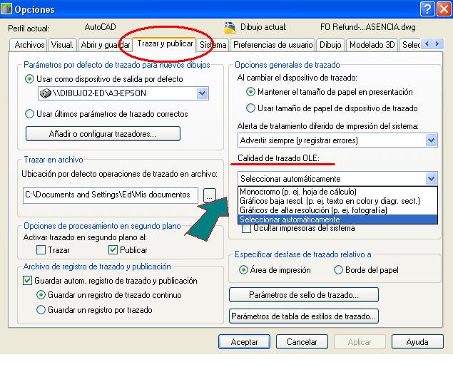

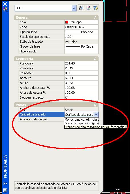

    Hola, asegúrate que en las propiedades del objeto esté la calidad de trazado como gráficos de alta resolución. Se puede configurar un tipo en concreto en las opciones del AutoCAD.

    Supongo que después lo grabaras, así que, no se me ocurre nada. Por si acaso comprueba la configuración de las opciones del trazador.
    Sube un archivo similar o un (*.jpg) del Paint (pega el objeto ole en el Paint) para ver las propiedades de la imagen, a ver si así sacamos algo en claro.
    Pregunto, ¿insertas el objeto ole o lo pegas?
    Edito: yo, suelo enviar las imágenes sueltas junto el archivo y les recuerdo que las pongan en la misma carpeta, por defecto AutoCAD tiene como ruta de búsqueda de archivos el mismo directorio del archivo de trabajo.
