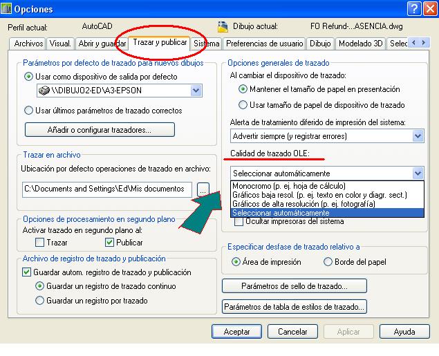

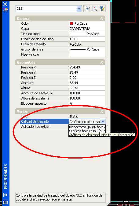

    Hola, asegúrate que en las propiedades del objeto esté la calidad de trazado como gráficos de alta resolución. Se puede configurar un tipo en concreto en las opciones del AutoCAD.
