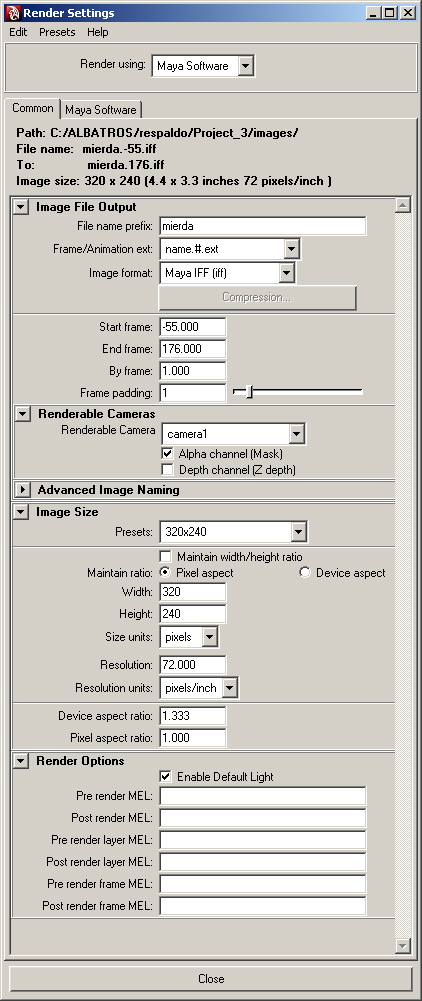

    Podrías poner un printscren de la configuración común del render?

    Aquí está la configuración, disculpa el nombre del render, lo que pasa es que me tenía arto.Clic en la imagen para ver su versión completa.

    Yo tengo Maya 7, probé con esos valores y anda bien.
    Fíjate que no tengas la cámara duplicada.
    Prueba borrar la cámara y crear una nueva (acoradate de cambiarla en el render).
    En el Hypershade usa la opción deleete unused nodes.

    Prueba a poner by frame 3, porque son 3 digitos. No sé si tendrá algo que ver que comiences en -55.000, prueba de 0 a 175.

    Hola, nedgardo, perdona es frame padding a 3. By frame a 1. He probado a hacer unos renders con Motion Blur 2d conectado y me ha dado bastantes problemas, lento, líneas negras y al final se ha bloqueado.
    Puede que sea ese el problema? (.prueba sin Motion Blur o 3d).
    Si creas una nueva escena (un cubo con un blim) te sigue dando problemas?
    Yo estoy con Maya 8.5 con 4 Gb y funciona muy bien (asta ahora).

    La verdad que raro lo que está pasando. Yo uso todavía la versión 7 así que, no sé si será un bug o qué. Probaste poner tif o (*.tga) en el formato de salida o hacer el render con Mental Ray.
