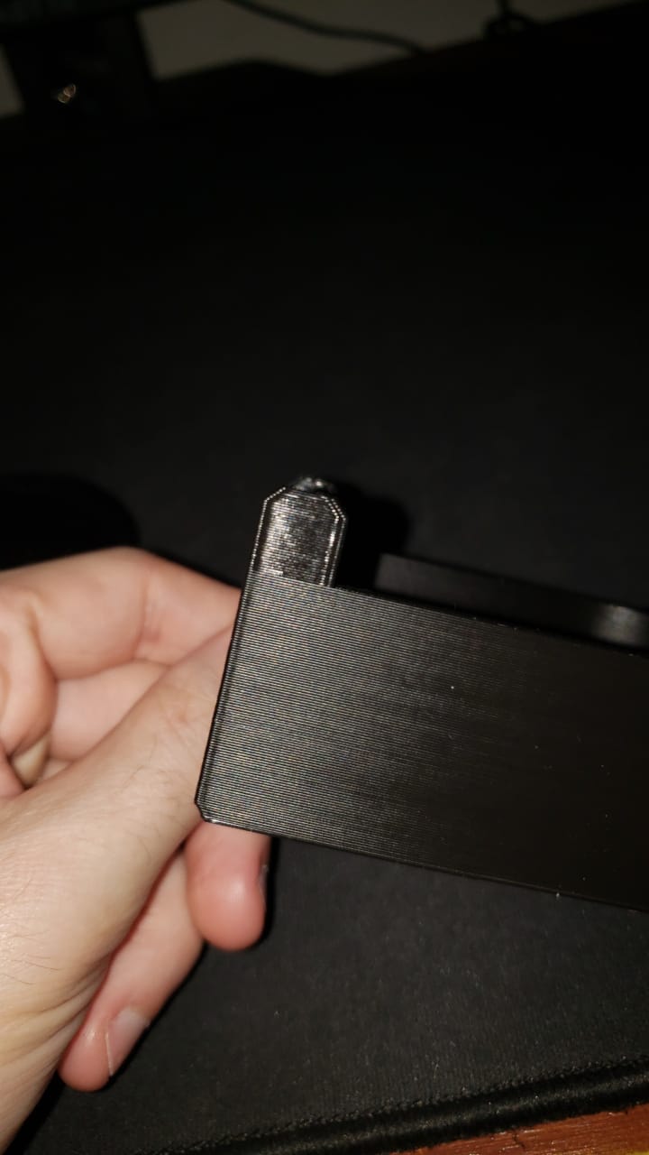

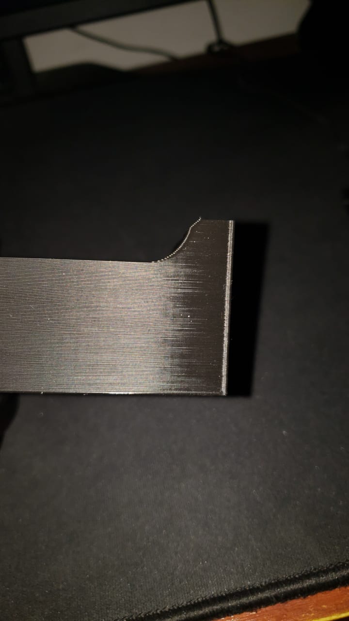

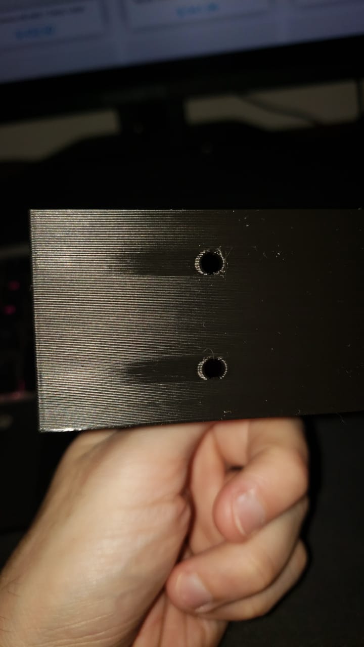

    Hola, estoy teniendo un problema en mi Ender 3 v2, no hice ningun cambio, usé mismos parámetros y mismo filamento (varios), me sucede que en las piezas se hacen como unas sombras más brillantes en las partes que dobla la pieza. Ya me fije el fan de capa (lo he limpiado y tira aire bien).
    He probado todo tipo de temperaturas y velocidad, hotend, teflón, otro programa (en el otro programa hace la extrusión en el sentido contrario, por lo cual la sombra queda en lado contrario también), todo, y no encuentro solución.
    ¿Alguien tiene idea?

    Yo más bien diría que es un problema del modelado.
    Miralo en tu programa 3D y mira si se puede aplanar esa zona.

    ¿Cómo va a ser del modelo?
    ¿Que material es? A me lo hacia con el Petg.
    Eso tiene que ser por la velocidad de impresión, por eso te pasa en los agujeros y en las esquinas.
    Posdata: ¿Qué versión de cura usas? Si te fijas parece que tienes "problemas" con el jerk.

    He probado la nueva y la versión vieja de cura, probé diferentes velocidades y lo hace igual, de un dia al otro hizo eso de la nad, no he cambiado. ¿Te hacia eso mismo con el petg? ¿Cómo lo solucionaste?
    Mis problemas no era iguales al tuyo y lo solucione ajustando la velocidad y temperatura. En tu caso parece un problema de aceleración.
