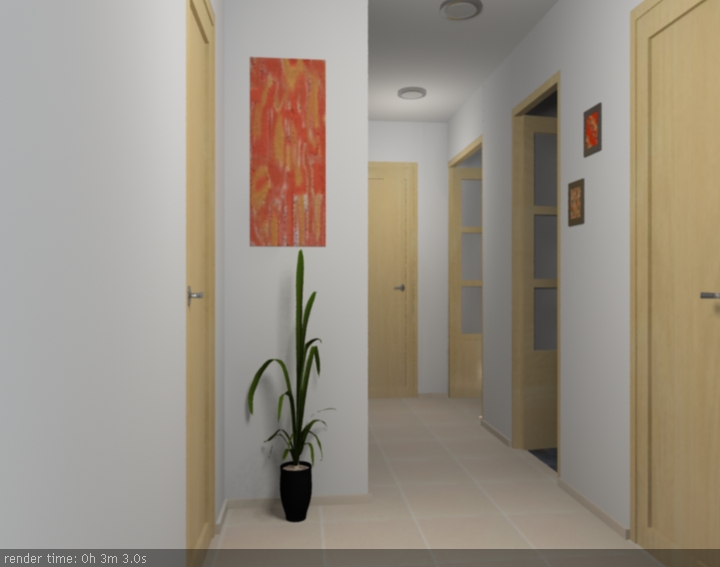

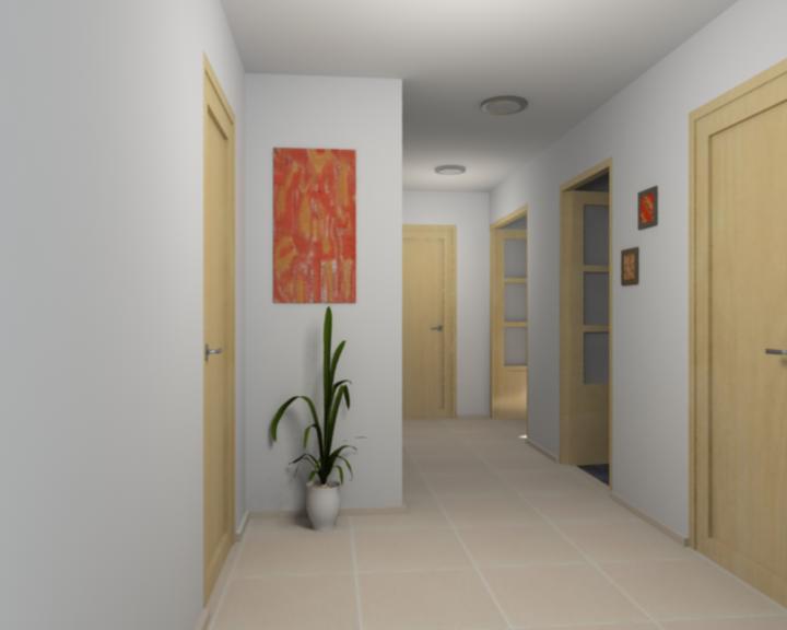

    Buenas de nuevo, es para ver si me puede ayudar alguien como TBC3D, Actpower, Larryvm o similares. El problema es el de ayer por que he hecho lo que me comentasteis misma resolución, aspect radio 1.422. Vale todo correcto, pero claro ahora me cambia el image aspect, lógicamente me sale la imagen estirada verticalmente. ¿es, así como tengo que renderizar y pasar a Premier y es este el que lo acopla? O cómo lo hago por que me siguen saliendo franjas en los laterales es una locura. Adjunto unas imágenes.
    Algún cabeza que nos pueda ayudará.

    Sí, es correcto. Digamos que ese formato se llama anamorfico. Tú lo que tienes que hacer es crear un proyecto widescren en Premiere, y meter los clips, automáticamente lo veras en su proporción correcta. Este formato aprovecha al máximo la resolución DV y se adapta al formato 16:9.
