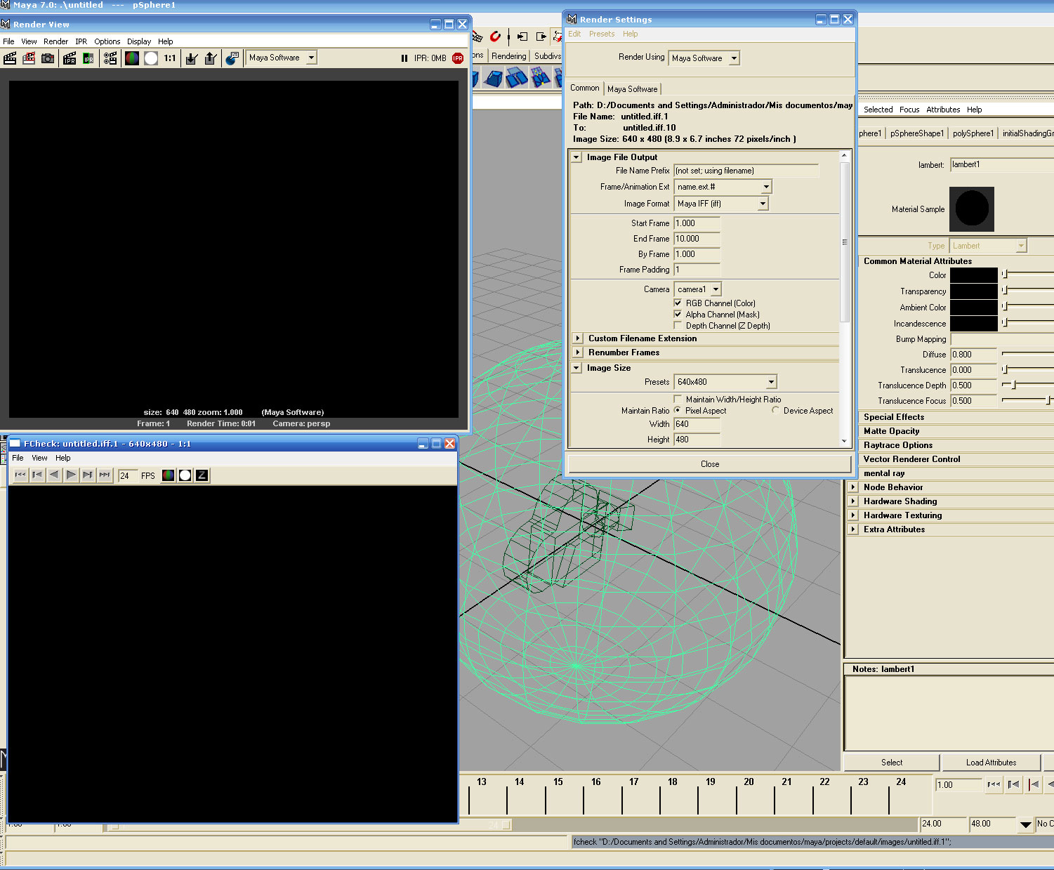

    En el hipershade le di a la acción: deleete all by type -> Shading and groups materiales, y al borrar todo los materiales, y mandar el render, como magia se logró el render, pero por supuesto se veía la geometría con el material por defecto Lambert. Claro antes se lo agrege a la geometría.
    Todo perfecto, pensé por un momento volver ha rehacer los materiales. Cuando me dispuse a crear un simple material Lambert con tonalidad azul, y darle bacht render, como magia vuelve a desaparecer todo y no se ve nada, o sea pantalla completamente negra en el render. Hay algo que está bloqueando el render. Al crear tan solo y aplicar un solo material nuevo.
    Voy a probar esto que me dijiste a ver si tiene algo que ver. Pero hay algo que ver con los materiales que están trabando la cosa.

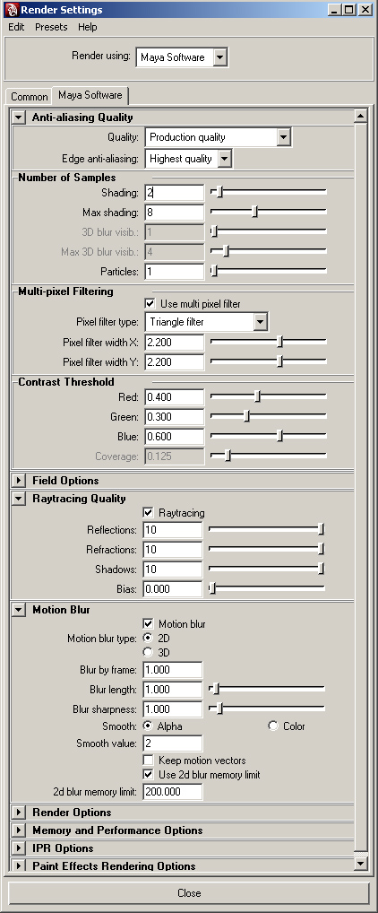

    Hola, nedgardo, perdona es frame padding a 3. By frame a 1. He probado a hacer unos renders con Motion Blur 2d conectado y me ha dado bastantes problemas, lento, líneas negras y al final se ha bloqueado.
    Puede que sea ese el problema? (.prueba sin Motion Blur o 3d).

    No realmente, al crear una escena nueva no da problemas. Se rendea el cubo sin problemas, es algo con el hipershade, cuando elimino todos los materiales, y le doy un render en bacht render, se ve la geometría (claro, le agrego el material default, que tiene, un Lambert, sin cambios. Pero al crear un Blinn con color y colocárselo a la geometría de mi robot, se daña y el render con Bach render aparece negro completamente. Quiero acotar que si renderizo con render view, frame con frame, se rendea perfecto, he renderizado inclusive los 20 primeros frames y todo perfecto, pero no es la idea renderizar cada cuadro, ya que si quiero hacer varias animaciones, con distintas cámaras, imagínate el trabajo de renderizar todo eso cuadro a cuadro en vez de dar un solo Bach render y esperar el resultado. De verdad estoy decepcionado con este programa, me ha encantado, yo trabajaba con 3ds Max y nunca había tenido problema, pero este desface cuando creo un primer setup de un personaje robótico, me da pánico seguir estudiando este programa realmente. Es increíble. Voy a probar lo que me dijiste a ver qué pasa, pero hasta hora no he dando con el problema. La única pista que tengo es que, al borrar los materiales, puedo hacer bact render, pero sin materiales, pero no tiene sentido si puedo hacer un render view, porque se traba al hacer bacht render?
