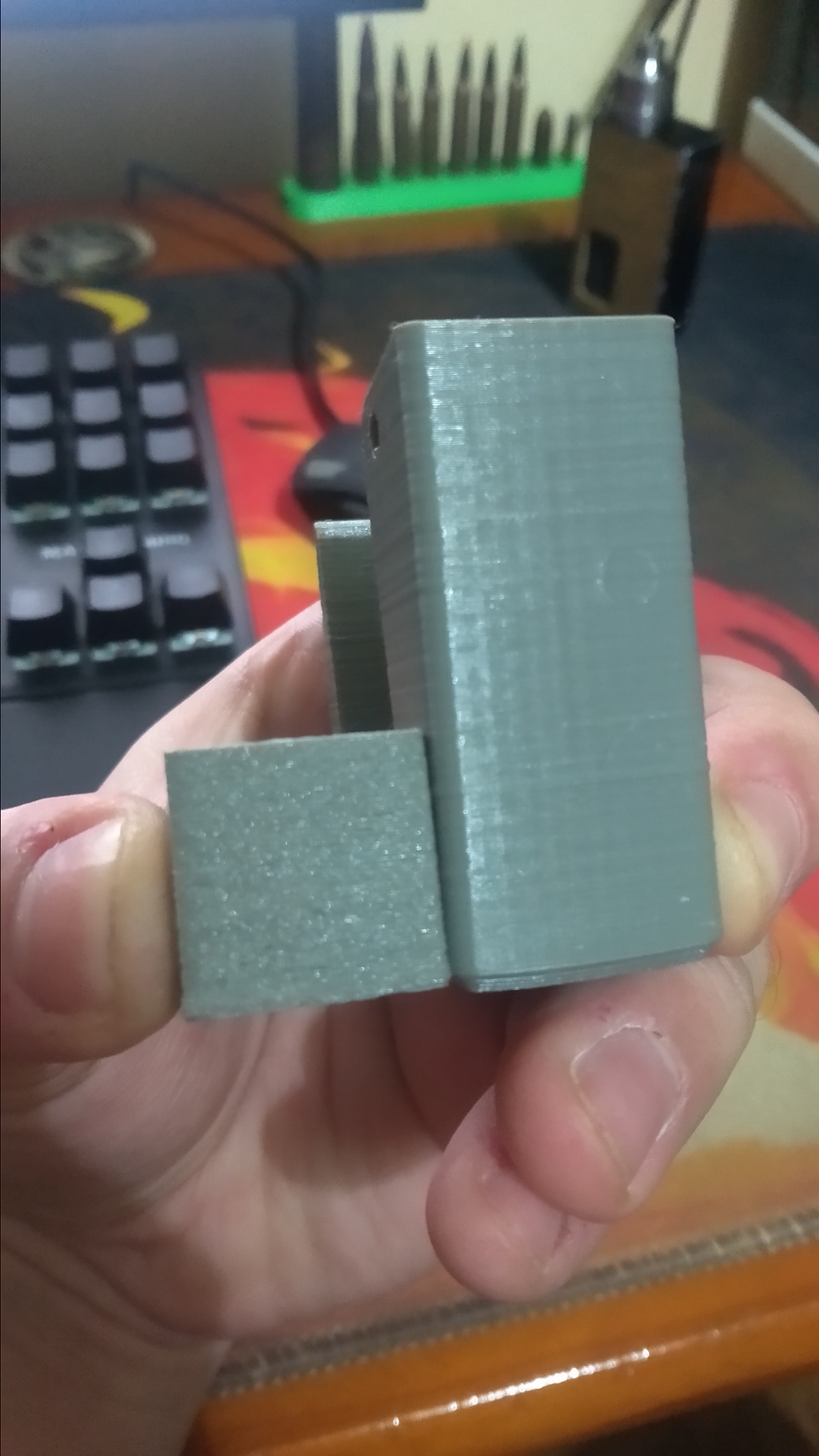

    Buenos días, después de dos semanas peleándome con mi Longer lk4 conseguí hacer que volviera a imprimir de forma aceptable, pero ahora de un día para otro y sin hacer prácticamente ningún cambio las piezas salen con un acabado que, personalmente, nunca había visto en mis impresiones.
    En un principio pensé que era el pastico ya que llevaba tiempo sin usar la impresora y podría haber cogido mucha humedad por lo que compre una bobina nueva, pensé en el flujo e hice mil pruebas subiéndolo y bajándolo, tampoco es un atasco, todo el hot end y el teflón son nuevos y las correas y las excéntricas están bien (en teoría).
    Estoy imprimiendo PET-G (el de Amazon) nunca tuve problemas con este material.
    Lo único que se me ocurre es que el termistor este estropeado y la máquina no caliente lo suficiente.
    En la fotografía, la pieza de la derecha es lo que debería ser y la de la izquierda lo que es.
    A ver si a alguien me puede ubicar un poco.
    Gracias de antemano.
    Un saludo.

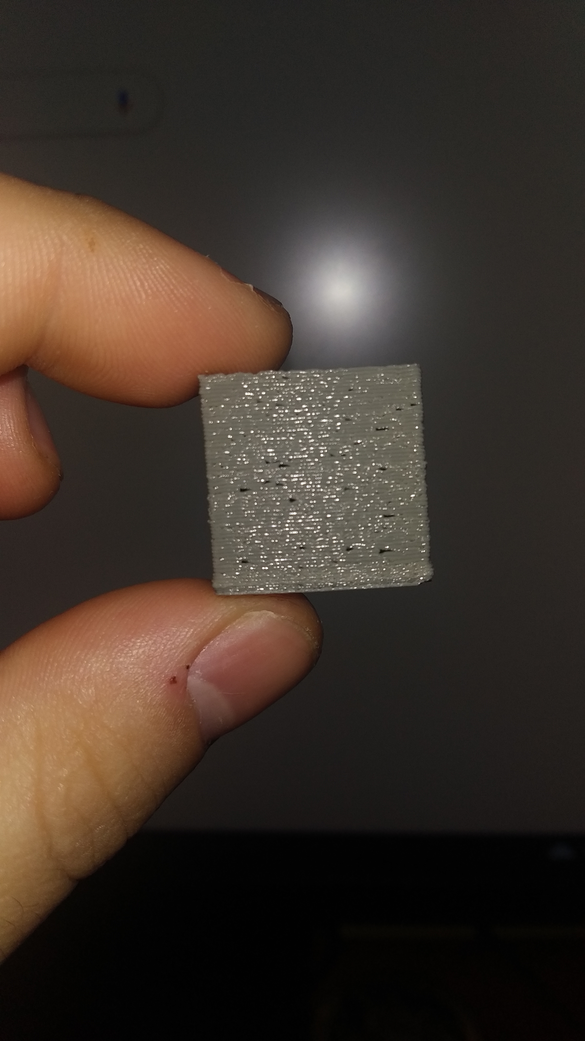

    Acabo de hacer esta prueba a 250 grados con altura de capa 2 y solo una pared, como véis, la pieza está llena de agujeritos y esa textura rugosa extraña.

    ¿Y seguro que has cambiado la boquilla?
    Eso da la impresión que tiene la boquilla obturada un poco.
    El filamento sale pero no sale la cantidad que debería.
    ¿Has probado a extruir el filamento solo y mirar como sale?
    Si sale recto y gordito es que funciona bien. Si sale retorciéndose puede ser que este la boquilla sucia.
    ¿La palanca del extrusor la tienes de plástico o de metal?
    Si es de plástico mira que no este agrietada o medio rota, a veces pierde fuerza por no tener el tronillo bien apretado o que esté a punto de partirse.

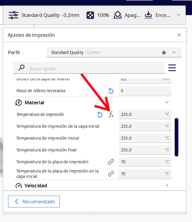

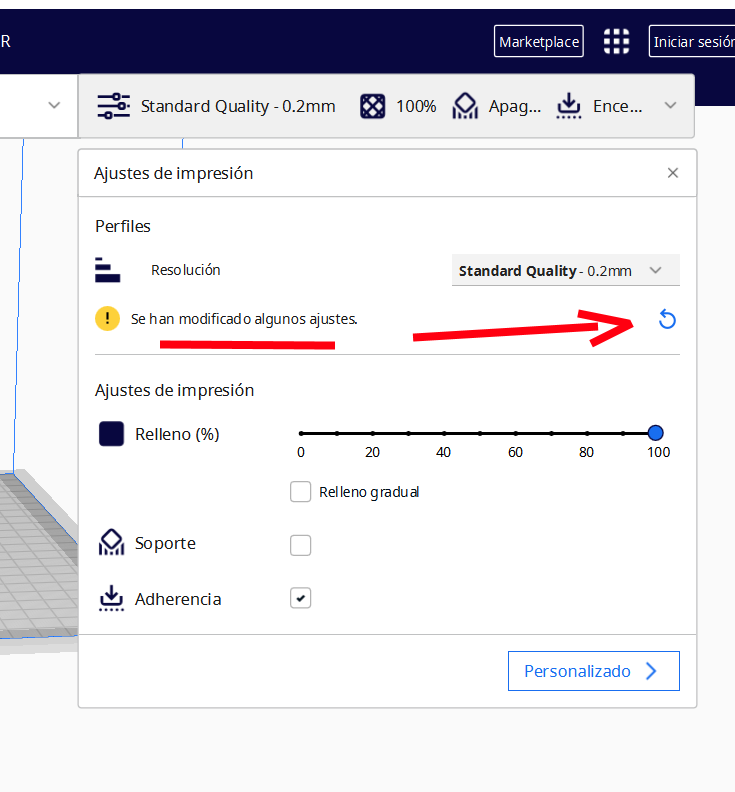

    En el CURA a no ser que hayas cambiado algunos valores fundamentales, no debería de dar problemas.
    Las versiones nuevas de CURA te indican si hay un cambio en la configuración original, en todo caso, haz que se revierta esa configuración manual a la oficial y luego mira solo la temperatura que no suele coincidir con según que materiales.
Nombre: ajustes1.png
Visitas: 46
Tamaño: 45.9 KB
    O manualmente mirarlos y ajustarlos.
