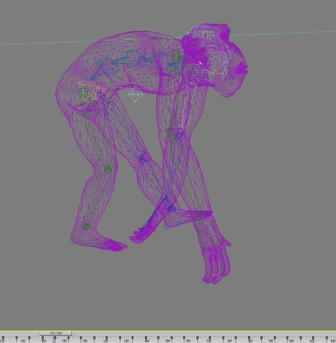

    Gracias Shazam, he empezado por el método Cryzeg, y me a ayudado mucho lo del workbench para agilizar la animación copiar y pegar keys.
    El mono es un modelo de Espona (que haría yo sin estos modelos, euros bien invertidos).
    Yo creo que dará el pego pues es una animación para un spot que sale como una evolución del mono andando a un hombre andando y saldrá así un poco en esquema, render en wire o línea no se algo no muy definido.
    Luego cuando tenga al mono y al hombre haré un morphing animado con Elastic Reality.
    Una captura del mono andando.
